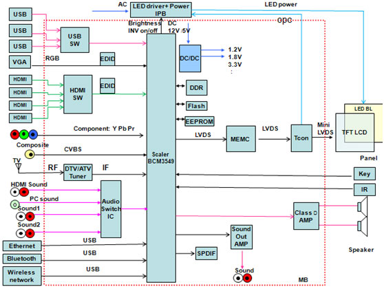

我们就以下框图做信号流的说明。通过各种接口,如VGA、HDMI、色差分量接口,我们得到各种格式的输入图像信号,但是液晶屏的分辨率是确定的,所以需要先经过Scaler这个模块,Scaler顾名思义,就是缩放,通过缩放改变图像的水平和垂直分辨率,使视频内容适合于显示屏的分辨率,得以正常显示。目前缩放基本上是帧内算法,而且水平和垂直缩放都是独立进行处理,通过FIR滤波或非线性滤波,达到合适的显示效果,通常滤波器的阶数和相位越高,处理效果会越好,当然成本也会越高。
这里顺便提一下EDID(Extended Display Identification Data),扩展显示标识数据。这是一种VESA 标准数据格式,其中包含有关监视器及其性能的参数,包括供应商信息、最大图像大小、颜色设置、厂商预设置、频率范围的限制以及显示器名和序列号的字符串。
       电视主板功能框图
MEMC模块功能详述
通过Scaler我们得到了LVDS信号,这是一种低压差分信号,以前是没有MEMC这个单元的,LVDS直接提供给T/con,T/con直接驱动TFT LCD。MEMC中文意思即运动估计和运动补偿,是液晶电视插帧补偿技术的一种。液晶显示先前因为显示动态画面存在拖影现象而一直被人所诟病,MEMC技术就是为了改善这个问题而出现的。其原理是采用动态映像系统,在传统的两帧图像之间加插一帧运动补偿帧,从而达到清除上一帧图像残影、提高动态清晰度的效果。从液晶特性上来说拖影现象是无法彻底消除的,但随着液晶动态响应时间越来越短,MEMC这样的补偿技术越来越先进,动态拖影现象基本已经降至人眼难以感知的程度。
另外由于在原来的两帧之间加插了一帧运动补偿帧,这使得原先50/60Hz刷新率提升至100/120Hz。当然由于插帧技术是通过特定的算法实现的,其也会带来一些缺陷,如运动中图像的边缘不清晰,不能对各种场景下的图像都能起到相应的补偿作用等等。

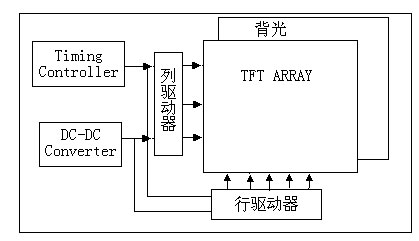

T/con应该是大家比较熟悉的模块了,它是Timing Controller的缩写。时序控制器的作用就是将要显示的图像信号变换成TFT-LCD显示屏的列驱动控制信号和行驱动控制信号。T/con的输入可以使TTL信号或是LVDS信号,输出也可以是TTL信号,但为了降低EMI,现在更多的是采用由TI提出的mini-LVDS或是NS提出的RSDS信号。
             T/con控制示意图
以上就是液晶显示信号流的大致走向,当然各家厂商因为方案不同,实现方法可能略有差异,就不再重复了。
