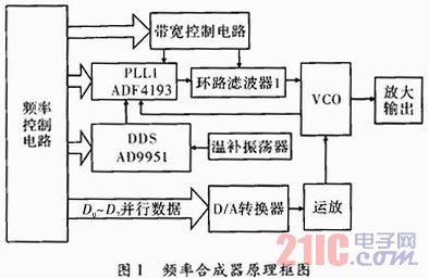

      介绍一种低噪声快速转换频率合成器的设计原理和试验结果,采用DDS与PLL结合的设计方案,同时采用频率预置和变环路带宽等多种辅助措施,使频率合成器的转换时间达到80&mu;s,同时保证了良好的相位噪声指标,适合超短波电台应用。图1为频率合成器原理框图,采用DDS+PLL组合的方法来实现频率合成。
      高稳定度温补振荡器输入到DDS产生一个高稳定的频率fDDS经锁相环电路R次分频后得到锁相环路的参考鉴相频率fd。压控振荡器的输出经N次分频后得到的fN,与fd在鉴相器中进行相位比较后产生一个直流控制电压,送入环路滤波器,得到VCO控制电压。环路锁定时,压控振荡器输出频率fo=Nfd=NfDDS/R。改变DDS输出频率fd,就可以改变输出频率。
      采用AD公司的低功耗芯片AD9951。AD9951最高工作时钟为400 MHz,采用了先进的CMOS技术。它结合一个片内高速、高性能DAC和比较器构成一个完全数字控制可编程频率合成器,并具有时钟产生功能。系统内部采用32 bit相位累加器,在数据进入正弦查找表之间被截短成19 bit,最后由内部集成的14 bitDAC产生模拟信号输出。采用5 bit字去控制相位,允许输出相位以180°、90°、45°、22.5°、11.25°及其任意组合的增量改变。内部高速比较器能接受DAC输出,以产生一个低抖动的方波,这样使AD9951用作时钟发生器时变得非常方便。通过外部的一个可调电阻,输出电流的幅度可调节成10~20 mA,输出电压可达+1 V。同时,AD9951采用48脚表面封装形式封装,支持SPI兼容串口的操作,所有寄存器可以通过并行I/O口写入,也可以通过串口写入,如定频、捷变跳频等,满足了不同设计的要求。频率调谐、相位调节字可以以串行方式送入芯片内部。采用串行输入方式时只需4根控制接口线,即复位线、频率更新线、时钟线和数据线。PLL芯片采用具有快速锁定和小数-N分频功能的ADF4193。ADF4193的输出相位具有数字可编程功能,在工作频率为2 GHz时,输出信号相位误差为0.5°rms,相位噪声系数基底为-216 dBc/Hz,具有3线串行接口,同时片内具有低噪声差动放大器。内部包括一个低噪声的数字鉴频鉴相器PFD和一个精确的差动充电泵。差动放大器将差动充电泵输出转换成一个单端电压输出,提供给外部的压控振荡器VCO。基于&sum;-△的小数分频器允许可编程的小数-N分频和4位参考计数器R。ADF4193小数-N锁相环与外部的环路滤波器和压控振荡器可以实现一个完整的锁相环路。

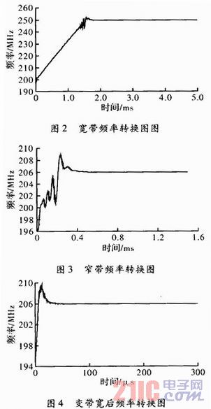

      利用ADIsimPLL软件对方案进行了仿真验证,图2为不加预置措施时从最低端跳到最高端的转换图,图3为未加变带宽措施时窄带频率转换图。图4为加变带宽措施时窄带频率转换图。可以看出不加预置措施时窄带转换很快,但宽带转换较慢,变带宽明显加速锁定。

      图5为使用信号源测试仪5052B测量的频率转换测试图,可以看出转换时间达到了80&mu;s的技术要求,图6为相位噪声测试图,测试为200 MHz的频谱,可以看出,杂散点较少,杂散电平很低。相位噪声很低,达到了设计要求。
