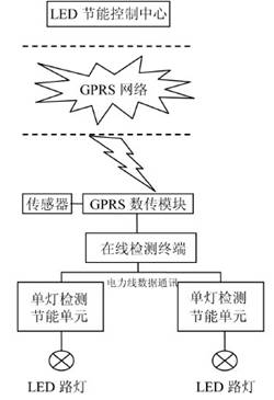

总体结构如图1 所示,该系统主要由LED节能控制中心、中国移动GPRS 网络及路灯RTU 三大部分组成。
图1 总体结构图
其中路灯监控中心包括3131P Modem 模块、路灯监控RTU、在线监测终端控制箱、GPRS 型模块、单灯检测控制器等。
在本监控系统中,控制器单元通过RS-232 与移动GPRS 无线终端相连,监控中心计算机通过特种路由器接入移动GPRS,路灯RTU 进行功率信号采集,最终由移动GPRS 网络将数据传给监控中心,监控中心连接UPS 电源,采用UPS 供电设计,使监控中心能够断电继续工作,保证系统可靠运行。

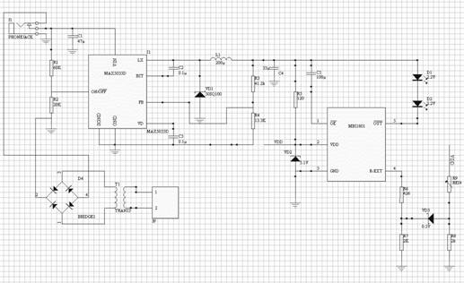

LED 照明驱动电路主要包括驱动电路和过温度保护电路两部分。在驱动电路的设计中主要用到的是MAX5033 芯片,该芯片可以提供高达500mA 的输出电流。MAX5033D 提供1.25~13.2V 的可调电压。
过温度保护电路用到的芯片是MBI1801。该芯片内部有温度感应器,可感应到芯片的温度。可通过R-EXT管脚自动调整输出电流,这样就可以改变LED 上的电流,从而可以降低LED 的温度,起到过温度保护的作用。基于以上这些优点,因此选用了以MAX5033 和MBI1801 为主的芯片来实现该驱动电路。
设计出的LED 驱动电路图如图2 所示,主要分为三大部分:电源电路,驱动电路和过温度保护电路。在电源电路中主要由变压器,整流桥两个模块组成;在驱动电路中主要由MAX5033 模块和调压模块构成;过温度保护电路主要由MBI1801,热感应模块和LED 三部分组成。
图2 LED 驱动电路图

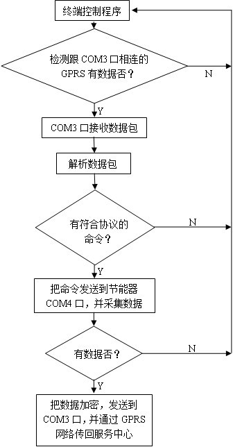

见图3,7188XA 模块启动时有个和数据库联系的自动运行文件,此文件在7188XA 一上电就自动运行。

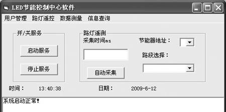

在本系统中采用了可视化开发工具VisualBasic6.0 来进行开发。监控中心主界面如图4 所示。
图3 软件系统框图
图4 LED 节能控制中心软件界面
