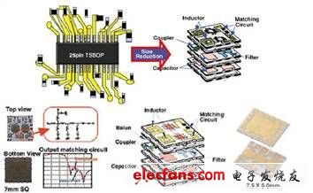

未来手机正朝着轻型化、多功能、数字化及高可靠性、高性能的方向发展,对元器件的小型化、集成化以至模块化要求愈来愈迫切。低温共烧陶瓷技术(Low Temperature Co-fired Ceramic,LTCC)是近年来兴起的一种令人瞩目的多学科交叉的整合组件技术,它在推动手机体积和功能上的变化中都起到了巨大的作用,正是实现未来手机发展目标的有力手段。这项技术最先由美国的休斯公司于1982年研制成功,其具体的工艺流程就是将低温烧结陶瓷粉制成厚度精确而且致密的生瓷带,作为电路基板材料,在生瓷带上利用激光打孔、微孔注浆、精密导体浆料印刷等工艺制出所需要的电路图形,并将多个无源元件(如电容、电阻、滤波器、阻抗转换器、耦合器等)埋入其中,然后叠压在一起,在900℃烧结,制成三维电路网络的无源集成组件,也可制成内置无源元件的三维电路基板,在其表面可以贴装IC和有源器件,制成无源/有源集成的功能模块。
图1 LTCC在手机收发模块中的应用
