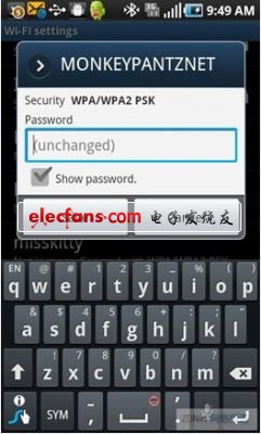

四、在窗口中(如图A所示)输入新密码。
五、对输入密码信息进行审核。(我总是选择进行审核,以确认在移动设备上输入的是正确的密码。)
六、在确认后,选择保存密码。
图为 Android系统操作界面
该屏幕上也将显示网络中使用的安全措施类型。用户应该确认该类型匹配正确的安全模式;如果答案是否定的话,可能也需要让安卓设备执行忽略该网络并重新添加的操作。
