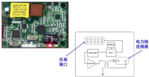

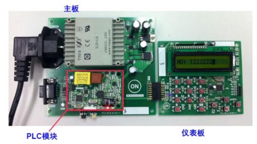

安森美半导体为PLC调制解调器提供全面的技术支持。评估套件AMIS-49587EVK包含2个PLC调制解调器,用于客户端与服务器之间配置通信;套件包含的开源图形用户界面(GUI)可用于配置端到端通信。软件支持的PC工具包括可以用来测试和评估载波通信的PLC终端工具;工具使用C#开发,有可以在Linux平台上运行的版本。为了提高客户的开发速度,安森美半导体还提供PLC模块系统(图2)和PLC模块产品(图3)。
图2:PLC模块系统图
图3:PLC模块
