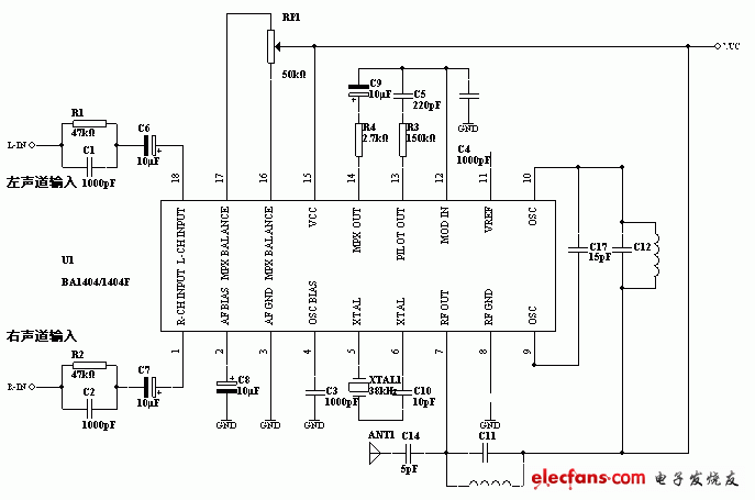

3. 典型应用
图为BA1404的典型应用电路。图中,左右声道各通过一个预加重电路把音频信号输入到BA1404内部。利用内部参考电压改变变容二极管的电容值,从而实现发射频率的调整。
设计时应注意以下几点:
(1)为了能够使发射机和FM接收机的频率响应相互匹配,在输入端需加预加重网络,其时间系数为50μs。
(2)在13、14脚,立体声调制器输出的立体声混合信号和导频信号进行合成时,有可能造成立体声通道的分离度恶化,所以必须注意12、13、14脚外围元件的值。
(3)OSC振荡网络的输出频率范围如果在76~108MHz内,可在?5mm的铁芯上用?0.5mm的漆包线绕2.5圈左右,使C11的电容值为47pF。7脚上的RF匹配网络也应如此。
(4)为了简化应用,可以采取以下措施:
●将16、17脚悬空。因为集成块内部已经保证了较高的通道分离度,接可调电阻只是为了优化。
●不用变容二极管微调发射频率,在变容管处直接短路,这样,可以省去R3和D1。
●可以略去7脚上的RF匹配网络,直接和VCC相接。

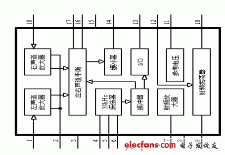

MB1404的内部方框图
