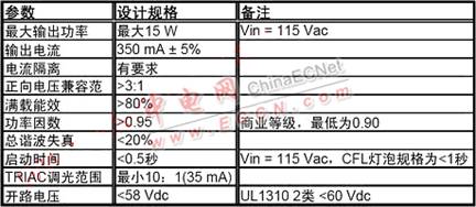

        确定了基本设计要求,就需要考虑与终端应用需求有关的其它系统因素。例如,虽然标准中并无要求,但兼容已有线路调光方案很重要。因此,应当针对三端双向可控硅开关器件(TRIAC)壁式调光器来优化设计。TRIAC调光的挑战不少,但有一项因素设计人员可能容易忽略,就是驱动器应当能够能在低斩波(chopped)交流输入波形条件下启动及工作。而且,驱动电源的尺寸应当匹配嵌灯灯具接线盒。还应该注意一项人的因素要求。虽然LED实际上在瞬间之间就发光,但驱动器的设计要留出特定的启动时间。不管是什么LED灯具,这方面的表现都应该不比CFL差,甚至应该更好。所以,我们可以把CFL作为参照基准。“能源之星”CFL灯泡要求中,额定条件下最大启动时间为1秒,因此,我们将就LED驱动器在启动时间方面的设计目标定在0.5秒。由于这个设计面向住宅或商业应用,因此我们定下的规格目标更具挑战性。表2总结了本GreenPoint参考设计关键的设计目标。
        表2:关键设计目标。

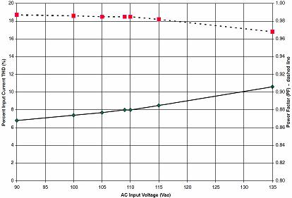

        测试结果显示,这参考设计的性能超过了表2中所列的全部设计目标,参见图2(详见参考资料[1])。图2显示了90到135 Vac线路电压范围下LED驱动器的功率因数和输入电流总谐波失真,可以看出这参考设计的功率因数很高(超过商业照明0.9的最低功率因数要求),总谐波失真低(<20%)。图3显示了不同负载条件下的LED能效。将25%、50%、75%和100%四个工作点下的能效作平均计算,可得出总平均能效为80.7%;而在50%至100%负载的关键工作区域,能效范围为81.1%至82%。这不仅超越本参考设计定下的80%能效目标,还超过了EPS 2.0标准对15W电源79.1%的能效要求。损耗来源中包含输入EMI段支持TRIAC调光所需的15欧姆限流电阻的能耗。
        图2:90至135 Vac输入线路电压条件下的功率因数和总谐波失真。
