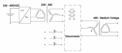

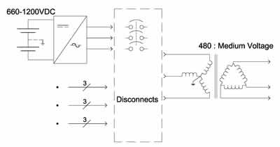

图1.商业安装。a)新的双极系统连接;b)传统的单极系统连接

同样的原则也适用于公用规模的安装项目。然而,大多数公用规模的安装项目涉及大型接地光伏数组,并配备了许多逆变器,可迅速升压至中压(4160至13.8千伏)。此外,传统逆变器需要一个单独的隔离变压器与各个逆变器进行配对,而这就占到不必要损耗中的多达两个效率点。
在一个1兆瓦的模块中,可将1至4个传统逆变器安置在一个单独的垫板上,并且每个逆变器都带有中压连接。中压连接成本很高,执行这项工作的电工人员需要接受更高等级的培训和认证。需要使用更大的设备垫板或公用机箱。如果电场有一个追踪器参与运行,那么就需要单独的变压器为这些追踪器供电。这样,系统平衡设备、材料和安装成本便会迅速增加。
传统逆变器还通过公用线路自干扰(如各种 VAR 发电)来检测孤岛情况。当与许多逆变器并联时,这种干扰就会在所有逆变器之间产生 VAR拍差频率,所产生的假脱扣将使电场关闭。多个传统逆变器及它们的大型三角电容器也会产生不稳定性并吸收大量谐波电流。
这些问题都可以通过无变压器逆变器技术来避免。无变压器逆变器可以被并联到一个中压变压器的单独绕组上。每组逆变器仅需要一个独立、标准的1000、1500、2000或2500 kVAR 规格的中压变压器。这就为站点配置提供了众多可能性。由于其电流低于传统逆变器的电流,因此安置逆变器和变压器的方式还有更多灵活选择。
无变压器逆变器的尺寸约为传统逆变器的一半,可直接转换成更高的电压,这就减少了所需占地面积、运输和起重设备成本(加上递增的设备垫板或公用机箱建造成本)以及连接绕组的大小和数量。此外,一个连接到无变压器逆变器的标准配电板可以在无需单独变压器的情况下向追踪器供电。由于变压器减少,系统中的电抗组件随之减少,从而实现最稳定的运行状态。此外,每个逆变器均通过以太网进行自动和独立寻址,从而消除了一切干扰问题。
此外,完全被动的反孤岛技术(anti-islanding technique)不会干扰带 VAR偏差的公用电压,也不会在路线上设置其它瞬态,因此能够实现高效、顺畅、稳定的电源,这一起都为了相对削减安装成本。
图2.公用电场连通逆变器。a)全新双极连接,变压器数量减少;b)传统单极连接,每个逆变器配备一个变压器
