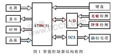

根据模拟路灯控制系统设计要求,智能控制器结构框图如图1所示。
该智能控制器主要从时钟、键盘、显示、数据转换及检测几部分进行设计。

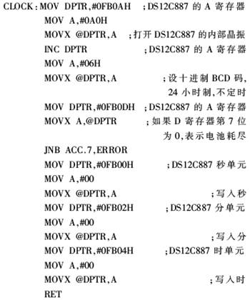

时钟部分采用美国Dallas半导体公司最新推出的串行接口实时时钟芯片DS12C887。DS12C887有内部晶振和时钟芯片备份锂电池,在没有外部电源的情况下能工作10年,可计算到2100年前的秒、分、时、天、星期、日、月、年七种日历信息并有闰年补偿功能,具有12 h和24 h两种制式,12 h制式有AM和PM提示。
由DS12C887芯片设计的时钟电路无需任何外围电路和器件,具有良好的微机接口,并具有微功耗、外围接口简单、精度高、工作稳定可靠等优点,可广泛用于各种需要较高精度的实时时钟系统中。

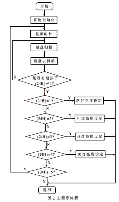

软件设计是本次设计的主体。智能控制器各功能模块的选择通过复合键按下的次数决定。24H单元作为复合键的状态位,键按下一次,24H单元加1,转入到不同的功能模块当中,当24H单元加到5时,显示器显示时钟并将24H单元清零。系统主程序流程如图2所示。
DS12C887控制程序如下所示。

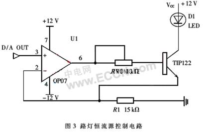

采用功率为1 W的灯泡模拟路灯,通过继电器来控制灯泡的开关状态。采用TIP122和OP07型达林顿管相结合的方案控制灯泡的电流,实现恒流源控制。具体电路如图3所示。
将电路完整搭建完毕后,测得1 W灯泡两端的电压和电流如表1所示。
在2009年全国大学生电子设计竞赛中使用这一方法设计的控制器对路灯进行控制,控制效果良好,设计指标基本满足。该控制器硬件简单、稳定可靠,有很好的节能效果,具有一定的实际应用价值。
