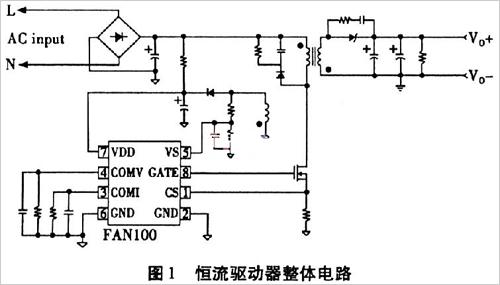

整体电路如图1所示。
FAN100说明:1脚为模拟输入,电流检测,连接到电流检测电阻器的峰值电流模式控制恒压模式,对目前的检测信号,也提供了输出电流调节的CC模式。 2、6脚为接地端子。3脚为模拟输出。4脚为模拟输出,电压补偿。5脚为模拟输入,电压端子。7脚为电压参考。8脚为驱动功率器输出。
工作过程:跳频PWM工作模式,对于EMI问题方法使用了最小化的滤波元件。VDD端子(7脚)配备了过电压保护和与欠压锁定,挡脉冲的脉冲电流限制和 CC控制确保过流保护。栅极输出被钳位在15 V至保护外部MOSFET的过电压损害,内部过温保护功能关闭与控制器闭锁时过热。启动电流为10&mu;A,低启动电流容许具有高电阻和低启动电阻功率供应控制器的启动电源。一个1.5 M&Omega;,0.25 W作为启动电阻,10&mu;F/25 V是一个交流至DC具有宽输入范围电源适配器(100VAC到240VAC)。FAN100内置提供了更好的温度补偿在不同环境恒定的电压调节温度。这种内部补偿电流是正温度系数(PTC)的电流,可补偿正向压降二极管的温度变化,这种变化的原因输出电压温度的升高。
在感觉到整个电流检测电阻电压为电流模式控制和脉冲用于由脉冲电流限制。在斜率补偿内置改善稳定和防止次谐波振荡由于峰值电流模式控制。该FAN100有同步,积极,倾斜的斜坡内置在每个开关周期。
FAN100输出级的BiCMOS工艺是一种快速门驱动程序。尽量减少散热,提高效率,增强可靠性。输出驱动器是由内部钳位15 V的齐纳二极管,以保护功率MOSFET晶体管对不想要的过电压门信号。
过电压保护,防止造成的损害超过过电压的条件。当电压超过28 V时,由于异常条件下,PWM脉冲的低于UVLO电压下降,禁用,直到在低于28 V,然后重新启动。过电压条件通常由于开放的反馈循环。

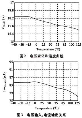

实验仿真电压输入、输出关系如图2所示,纵轴为输出,横轴为温度变化,从图2可以看出,在输入电压15 V~17 V之间,可以看出当温度升高的时候,电压输出在下降,因此电路具有较宽的温度波动范围。
图3为电流输入和温度关系,当电路输入电流在75~95之间,输出电流波动比较小,在这样的情况下,才可以延长使用LED的使用寿命。
