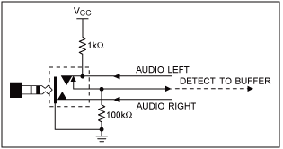

  以典型的耳机插孔电路(图1)为例。如图所示,在检测引脚连接一个上拉电阻,这样即可产生一个信号,表示耳机或其它外部装置是否插入插孔。典型连接中,如果有某个外部装置插入,检测引脚将断开。
图1.插孔自动检测电路
  没有附件插入插孔时,输出信号被拉高;有附件插入插孔时,信号被拉低。该检测信号连接到一个微控制器端口,它能够在扬声器(无耳机时)和耳机扬声器(有耳机时)之间自动切换音频信号。

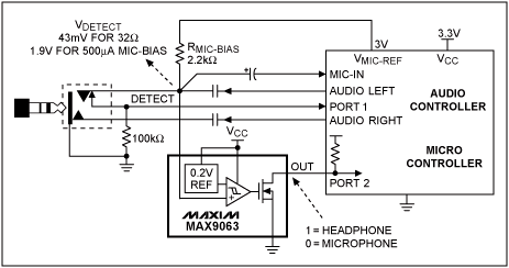

  图1所示的音频插孔设计用于处理常见的3芯音频插头。该插头连接到立体声耳机或带有麦克风的单声道耳机。利用下述电路,可以轻松地区分出立体声和单声道+麦克风耳机。电路设计依据为:耳机电阻很低(通常为8Ω、16Ω或32Ω),而麦克风电阻很高(600Ω至10kΩ)。

  麦克风通过一个电阻(通常为1kΩ至10kΩ)和电源电压进行偏置,提供所需的固定偏置电流。偏置电流范围为:100μA至800μA左右,具体取决于特定的麦克风及其制造商。偏置电阻根据所连接的电源电压、偏置电流和灵敏度要求进行选择。因此,偏置电压会因器件的不同以及工作条件的不同而变化。例如,在3V电源下,吸收100μA电流的2.2kΩ负载电阻,将产生2.78V的偏置电压。同样的电阻如果吸收800μA电流,则将产生1.24V的偏置电压。
  按照图4检测电路所连接的耳机类型。图中,2.2kΩ的电阻RMIC-BIAS连接到音频控制器提供的低噪声基准电压(VMIC-REF)。当音频插孔被插入附件时,VMIC-REF电压通过RMIC-BIAS作用到插头-地之间的等效电阻(图中未标出)上,从而在MAX9063的同相输入端产生电压VDETECT。对于立体声耳机,该电阻很小(8Ω、16Ω或32Ω);对于麦克风,电流源吸收的固定电流因麦克风类型的不同会在100μA至大约800μA间浮动,因而电阻值较大。由于VDETECT随着插入插孔的耳机类型而变化,所以能够通过一个比较器监测VDETECT,判断出耳机类型。
