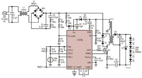

图1 采用LT3799和TRIAC可调光的20W离线式LED驱动器

图1显示了一个完整的LED驱动器解决方案,其效率高达86%。LT3799从主端开关电流波形检测输出电流。就一个以边界模式工作的反激式转换器而言,输出电流方程式为:
IPK是峰值开关电流,N是主端至副端匝数比,D是占空比。该IC通过一种新颖的反馈控制电路调节峰值开关电流和占空比以此调节输出电流。与需要知道输入功率和输出电压信息的其他主端检测方法不同,这种新型电路提供好得多的输出电流调节,因为准确度几乎不受变压器绕组电阻、开关RDS(ON)、输出二极管正向压降和LED电缆压降的影响。

L\T3799运用具有整个LED驱动电路(包括EMI滤波器)的单级设计,仅需要40个外部组件,可使解决方案布局简单、占板面积紧凑并具有成本效益。图1中20W电路的总尺寸仅为30mm×75mm,厚度仅为30mm,非常适用于多种LED应用。通过改变几个外部组件,这个电路就可以进一步为120VAC、240VAC甚至377VAC应用或几乎任何常见的AC输入而优化。
