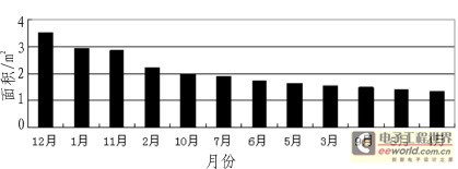

  图8显示根据表1中的数据得m的各月太阳能电池板面积排列柱形罔,从而可以选定电池板的面积为柱形途中的拐点处2月的画积值,太阳电池板面积为2.2 IT12.蓄电池为115 Ah.这样选择的原因是这样可以保证全年85%的照明时间,剩下的15%为过放,不过要给白适应调节留下一个调节余量,所以选择以2月数据计算fn的太阳能面积的值,即2.216 2 m2,过放的情况为3个月,过放比率为25%,从而有100/e的调节空间。
图8 各月太阳能电池板对应面积排列柱形图
