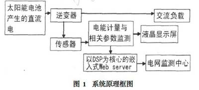

图1是光伏发电监控系统的系统框图。其中最主要的是以DSP为核心的嵌入式Web2seve r,电能计量及相关参数监测,液晶显示等部分。其中,电能计量部分不仅要计量由逆变器转换后的电能量和谐波量等,而且还要通过采集各种传感器的信息来监测太阳辐照量、太阳电池板温度、太阳电池阵列电压、蓄电池电压、太阳电池阵列电流、蓄电池电流。所以它已经不是传统意义上的电能计量,而是一个功能完善的数据采集系统。因此采用先进的DSP 测量技术,以保证电能计量表的高精度和高稳定性。

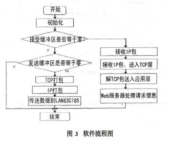

本系统的RJ - 45为系统与局域网的接口。由于大部分局域网都采用以太网,这里的LAN83C185就是用于处理以太网协议( IEEE 802. 3)的。数据的流向是请求信息从局域网中来,通过RJ - 45送到LAN83C185,处理后的数据包送入DSP系统的协议栈,由协议栈对数据包进行解析,得到原始请求信息。请求信息再经过DSP系统的处理,产生响应信息。响应信息通过局域网传送到用户的浏览器。整个系统的软件流程如图3所示。
本系统中嵌入式Web服务器的软件主要由芯片初始化设置、lwip协议栈的实现、数据采集及处理等模块组成。在程序中加入基于lwip协议的用户自定义数据通信协议。这样就能使客户局域网中的PC机与嵌入式Web服务器进行自定义的通信,如:发送数据采集命令、采集参数初始化命令等。网络层部分加入了地址解析协议(ARP ) ,实现IP地址到物理地址的映射。
协议栈的实现主要分为接收数据包的解释以及发送数据包的打包。以太网数据以帧的格式进行传输,如果帧类型字段值为0x0806,则为ARP包;如果为0x0800,则为IP数据包。
接收帧时,根据不同的帧类型由不同的软件模块对它进行处理。发送数据帧时,也根据不同的帧类型由不同的程序进行打包处理。帧的接收和发送都是基于物理层对PHY的操作,包括读接收缓冲区、写发送缓冲区。
