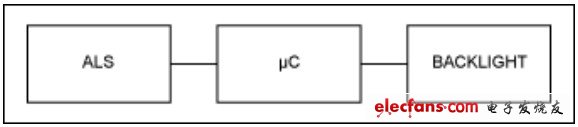

系统实现需要三大部分:监测环境光强的光传感器、数据处理装置(通常是微控制器)、控制背光输入电流的执行器。
背光控制:环境光传感器
图1是实施背光控制的系统示范框图。在这套组合中,光传感器是关键的组成部分,因为它要向系统的其他模块提供环境光强信息。光传感器必须具备将光信号转换成电信号的信号转换器(譬如光电二极管或CdS光敏电阻)和信号放大和/或调节装置以及模/数转换器(ADC)。

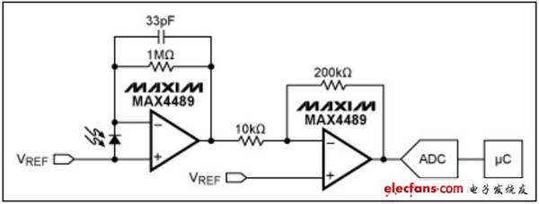

图2所示为分立光电二极管电路,从图中可以看出,该电路需要一个或多个运算放大器:一个用于电流到电压的转换,可能还需要一级放大,提供附加增益。它还包括一些分支电路,用于供电,确保高度可靠的信号链。而在空间极其宝贵的应用中,所需元件的数量过多可能导致空间受限问题。
图2. 光电二极管电路分立设计

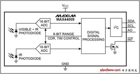

高集成度解决方案不仅能够获得比人眼光学系统更真实的光强数据,还能够节省大量空间MAX44009等环境光传感器,可将所有信号调节和模/数转换器集成在一个小封装(2mm x 2mm UTDFN封装)内,从而在空间受限应用中有效节省电路板面积。
图4提供了MAX44009的功能框图,采用I2C通信协议,使其与微控制器的连接方式更简单,数据传输速度更快。除此之外,该解决方案的高集成特性使其能够置于柔性电缆,安装在离主电路板距离合适的位置。
图4. MAX44009功能框图

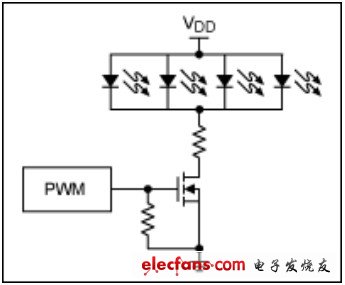

许多显示屏模块如今都配有一个集成控制器,用户可以通过向控制器发送串行命令,直接设置背光亮度。如果显示屏模块未配备集成控制器,还可安装一个简单的背光控制执行器,控制显示屏后面用于背光照明的白光LED灯的输入电流。实现这种控制的一种简单办法是:直接给LED串联一个场效应晶体管(FET),使用PWM信号快速打开、关闭FET (图5)。然而,也可以利用单一芯片(用于LED控制的MAX1698升压转换器)准确、可靠地调节(图6),请参考应用笔记3866“Low-power PWM output controls LED brightness”,获取详细信息。
图5. 简单的PMW控制电路

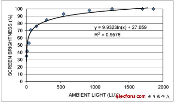

最后一步就是在传感器和执行器之间建立连接,通过微控制器实现。有人可能首先要问:“环境光强如何映射到背光亮度?”事实上,有些文献专门介绍了相关方案。其中一种映射方式是,Microsoft?针对运行Windows? 71操作系统的计算机提出的。图7所示曲线是由Microsoft提供的,它可以将环境光强度映射到显示屏亮度(以全部亮度的百分比表示)。
图7. 将环境光强映射为最佳显示屏亮度的曲线示例
这种特殊曲线可以用以下函数表示:
如果设备采用的是已集成亮度控制功能的LCD控制芯片,就可通过向芯片发送指令,轻松设置背光亮度。如果设备采用的是PWM直接控制亮度,则要考虑如何将比例信号映射至显示屏亮度。
在MAX1698示例中,根据其产品说明书的介绍,可以将驱动电流映射为电压。通过这个示例,我们可以假设LED电流强度几乎与其电流呈线性关系。这样,我们就可以在上述等式中乘上一个系数,计算出PWM所映射的有效电压,该电压再被映射至LED电流,最后转化成显示屏亮度。

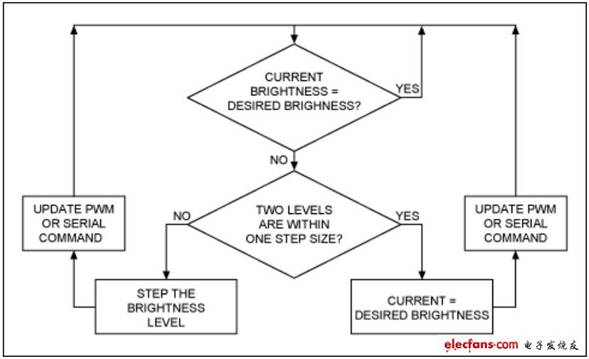

最好不要从一个亮度级直接跳转到另一个亮度级,而是平滑上调和下调背光亮度,确保不同亮度等级之间无缝过渡。为了达到这一目的,最好采用带有固定或不同亮度步长、可逐步调节亮度的定时中断,也可采用带有可控制LED输入电流的PWM值的定时中断,或者是能够发送到显示屏控制器的串行指令的定时中断。图8提供了这种算法的一个示例。
图8. 步进式亮度调节的算法示例
