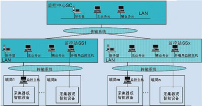

PSMS系统的基本组成环节包括端局采集设备、传输网络和中心管理设备,如图1所示。一般情况下,在一个本地网内,监控系统按照监控中心(SC)、监控站(SS)、端局(SU)划分成三个层次,监控中心和监控站两个层次为管理层,SU为数据采集层。PSMS系统的主要监控的对象包括:高、低压配电系统、柴油发电机组;UPS、开关电源、电池组;空调及机房环境(温度、湿度、烟感、水浸等)。
