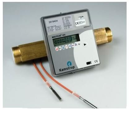

图1:人们期望新一代的计量产品能在二十年里工作无人看管。

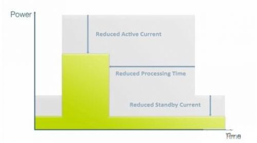

设计一个在nanoamp区获得最深度睡眠状态电流水平的ARM内核只是低能源战略的一个步骤。能够获得32位内核的处理能力为管理能源的利用开辟了新途径。在任何时候,它是MCU供电图下面的区域,随着时间的推移,它表示从电池里取走的电荷(图2)。
图2:节能MCU内核通过完整的唤醒/工作/回到睡眠周期在多个不同区域节省能源。
灰色区域表示相比8位内核,一个性能更强大的32位内核在更短周期内完成任务所节省的能量。

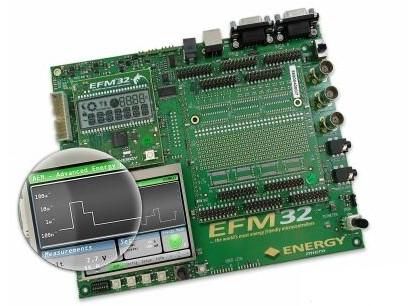

就是这样,在具体配置中电流消耗的数字越大,设计人员就必须更密切注意要最大限度地延长电池的使用寿命。在EFM32微控制器的开发工具包中,这种测量是很清楚的,这个工具包的基本功能部分是先进能源.(图3)。该设备不断测量给MCU内核供电的电压轨下的电流。用一个从模数转换器(ADC)通过电阻器采集电压,而开发工具包软件集成其读数来精确测量不同时间的功率。
图3:Energy MICRO的先进能源.。

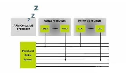

尽管设计工程师非常小心地为一个高性能处理内核提供电源,并且在尽可能短的时间内实现了这个目标,但芯片设计师或系统设计师有必要问问给定任务是否需要这样的内核,即如果唤醒它只是执行简单任务的话,即使是最节能的内核也会浪费电池的电荷。我们再用环境传感器的应用作个例子,它可能需要定期测量,但只需在不频繁的时间间隔内将测量结果报告到中央数据记录器中。运行通信接口的软件堆栈一定会要求唤醒MCU内核,但这会更频繁地打开模数转换器,指挥A/D转换,并以低功耗内存积累结果。如果只要求外围设备设置在互连矩阵(图4)控制下自主运行的话,消耗的功率会更少。由于应用的差别很大,能够灵活地选择哪些功能模块来供电以及它们如何通信对充分利用这一概念非常重要。
图4:使用一个互连矩阵或“外围设备反射系统”可以执行简单的任务。
