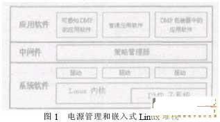

我们更为关注的是DPM在Linux 框架结构下的实现。图1 展示了电源管理和嵌入式Linux 堆栈之间的关系。
以下是一些于电源管理相关的接口以及API:
内核接口。在针对Linux 的DPM 架构中, 内核中的DPM 子系统负责维持系统的电源状态, 并把DPM 系统的各个电源得到管理的元件联系在一起。DPM 子系统通过多个API 直接与设备驱动程序通信, 这些API 把驱动程序从完全运行状态转为各种电源得到管理的状态。策略管理器( 或应用软件自身) 通过多个API向DPM 子系统提供指导, 这些API 定义各种策略, 并在定义好的运行点之间转移整个系统。
驱动程序接口。启用了DPM 的设备驱动程序比默认驱动程序具有更多“状态”: 由外部事件通过各种状态来驱动它们, 或通过来自内核DPM 子系统的回调来驱动它们, 从而反映并遵循运行策略。驱动程序API 还允许驱动程序登记它们连接和管理的各个设备的基本运行特征, 从而实现更精细的策略决策。

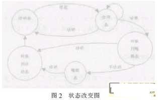

电源管理策略在系统电源管理中扮演了极为关键的角色。DPM的策略抽象模型的执行体系类似于状态机。在DPM中有2个概念很重要: 一个是执行点(operating points), 另一个是执行状态( operating states) 。DPM的执行点来自一些独立的系统参数, 包括执行电压, 频率, 以及总线带宽等等。随着事件的改变, 系统的状态也不断的改变( 如图2 所示) 。在DPM中, 每个系统状态都是一个执行状态, 包括空闲态、活动态和睡眠态。

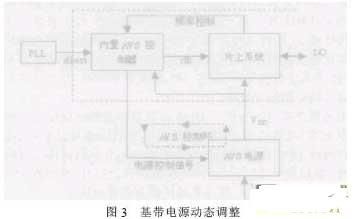

在CPU 的选择部分, 我们知道了系统能耗是与电压和频率紧密相关的。现在我们来探讨一下调整电压在降低能耗方面的作用。在电压调整方面, 自适应电压调整是一种很有效的方法。自适应电压调整AVS(Adaptive Voltage Scaling)是通过反馈机制将电源电压调整到给定工作负载(处理量)所需的最小值。这种闭环方式可进一步减小功耗, 但需要将部分电源管理电路置入主处理器。
成功实现AVS 的关键是在基带芯片中集成部分系统电源管理电路, 即内置AVS 控制器(图3)。这一关键模块包含专门的电路和算法, 用来确定给定处理量下的最优电压。通过向电压调整器的参考端输入馈送误差信号, 可以生成最优的VDD, 无需提供不必要的电压余量, 从而减少了电能损耗。对任何闭环方法来说, 环路带宽都是很重要的。环路快速跟踪并稳定的能力决定了基带电源动态调整以自适应工作负载突变的能力。

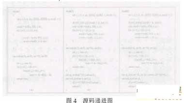

这项技术的最终目的是在执行较为复杂的应用程序时, 尽量降低能耗。我们的程序用于降低计算的复杂度, 但不能改变程序原本的行为。现在我们通过图4(A) 中的例子, 来阐述一下一些有关软件优化的想法。
通过软件方法降低设备功耗
考虑主函数中第一次调用过程test。如果档参数a 和差数k都是0 的概率为90%, 我们可以将源代码改写为图4(B) , 通过改写, 我们减少了test 过程中的循环数。但在现实中, 参数a 和k 并不是总是为0。那么test 的过程调用不能被新的过程sp_test 所完全替代。我们用一个条件语句来限定过程的调用, 所有的过程调用依赖于cvd_test()的结果。当过程cvd_test()检测为一般情况( a,k同时为0) , 符合此条件的修正后的代码被执行。如果当过程cvd_test()检测为非一般情况( a,k 非同时为0) , 原有的代码被执行。在另一方面, 当过程cvd_test()检测为非一般情况, 我们提升了程序的计算复杂度, 也相应提高了能耗。
一般而言, 对代码优化有各种各样不同的方法。如果我不考虑参数k, 我们可以将源代码转化为图4(C) 所示。a 为0 的概率大于a 和k 同时为0 的概率。在不同情况下, 对原有代码所做的修改有不同的效果。
最后, 我们必须检验修改过的代码对原有代码的影响, 是不是改变了原有代码的行为, 在任何条件下我们都不能去擅自改变原有代码的行为。代码质量的提升也是相当的重要的。对于C 语言来说, 将一些简单的函数转换为宏定义时一种比较有效的方法。
