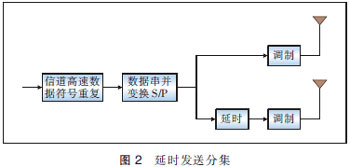

早期的分集模型采用延时发送分集,这种分集的框图如图2所示。编码后的数据首先被重复一次,然后通过一个串/并转换器,分成2个完全相同的数据流。其中一数据流经过调制后直接从一个天线发送出去;另一数据流经过一个符号的延时后,再经调制从另一个天线发送出去。由于数据在2个天线上同时发送,不同的只是一路数据被延时了一个符号,所以尽管采用了延时编码,却不会存在频带效率的损失。在接收端,通过Viterbi译码可以进行解调。这种延时的分集就是空时码的雏形。可以证明当前所讲的STTC可以由延时发送分集实现。
延时分集技术的产生使人们很自然地想到,能否存在一种更好的编码方式,不需要重复编码,就能在保持同样的数据速率、不牺牲带宽的情况下获得更好的性能,这样就产生了一种新的编码方式,这就是集空分、时分、调制于一体的空时编码。

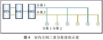

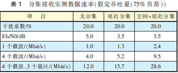

3G(WCDMA)室内空间二重分集接收的实测数据速率,也可说明多天线作用。室内分布空间二重分集接收如图4所示。
从表1可看出室内覆盖,二重分集接收速率提升2倍以上。
相关的规划设计人员应该思考在大楼内建3G基站,该花的钱,如基站主设备、物业、管道、基房、配套电源及空调等等加起来恐怕不会少于10万元,但仅仅缺少一路主馈线(200 m 0.6万元)不能用于分集(注意,原2天线1~2之间8 m没有分集),现改为分集,使得系统数据容量翻倍。

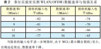

泰尔实验室实测WLAN(OFDM)数据速率与场强关系见表2。

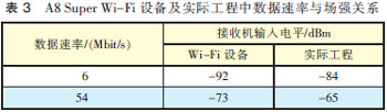

京信公司无线传输与接入事业部提供的A8 Super Wi-Fi设备性能见表3。
实际工程为了90%无线覆盖区可接入系统,应有8dB阴影衰落储备,因此其覆盖电平对应数据速率应如表3所示。
4.3 结论
从表2和表3可看出当接收机输入电平为-82dBm时,数据速率仅为6 Mbit/s,当接收机输入电平为-65dBm时,数据速率达到54 Mbit/s,数据速率提升9倍,说明未来LTE基站边界电平应取-75dBm,而不是2G时代的-85dBm。

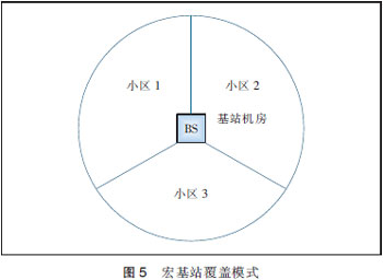

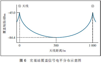

宏基站天线建设模式如图5所示,将MIMO天线放在3扇区中心的30 m高塔上。图6示出的是宏基站覆盖信号电平分布示意图。

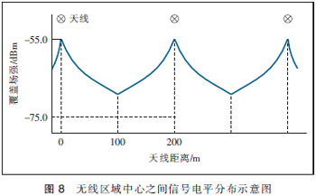

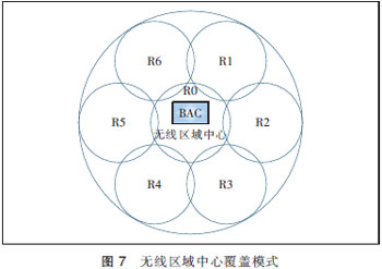

图7示出的是文献[3]给出的建设模式。图7中1+6个近远端覆盖范围等于1个宏基站覆盖范围。覆盖区内采取小功率、多天线的模式进行覆盖。天线挂高不宜过高(8m左右);室外天线口功率为15~30dBm;市区天线覆盖半径在150 m以内。
无线区域中心地理位置位于片区中心,射频拉远远端机以无线区域中心为圆心向各个方向拉远覆盖。
比较图6和图8可以发现:采用分布式天线建设模式可以得到不强不弱的信号覆盖,依据文献[3]和[5],数据速率将提升3倍以上,因此,MIMO应采用分布式天线建设模式。采用当前3G的宏基站天线建设模式时,最大问题是覆盖区内信号电平分布极不均匀,信号功率按距离四次方衰减,覆盖区内有一半区域(信号电平为-75~-85dBm)不能提供高速率数据,此时需大量的中继拉远设备(无线或有线光纤拉远设备)来覆盖信号阴影区,才能保证95%区域信号电平达到-75dBm以上,否则会回到2G时代只能提供低速率数据。
