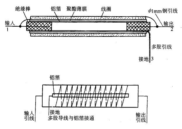

制作的方法是:
取铝箔若干,制成5×10 mm 的长方形铝叠片,内夹一根多股芯线后引出,芯线要与铝箔接触好。用万能胶将铝片平粘在一根直径为80 mm、长120 mm 的塑料棒上,再在上面包裹一层聚酯薄膜(可用透明胶带)。用φ0.08 mm 的高强度漆包线在包有膜的塑料棒上密绕1100 T(匝),在塑料棒两端用树脂胶粘两根直径为1 mm、长10 mm 的铜线(也可用电烙铁将其加热烫入塑料棒两端内)作为引出线,将漆包线两端分别与两根引出线焊接好,作为亮度延迟线的输入端和输出端,与铝箔相接的多股芯线作为接地端,如图1 所示。在绕好的漆包线上再缠绕几层透明胶带即可。
图1 自制延迟线的结构
