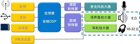

近年来,智能手机集成的功能越来越多,但在基本的音频放大应用方面,在继续优化性能表现及用户音频体验方面仍有继续提升的空间。原因是智能手机存在着特殊的音频要求,例如:智能手机存在基带/应用处理器、调频(FM)广播、蓝牙(耳机)等多种音频输入源;编解码器(CODEC)可以集成在模拟基带中,也可独立存在;多数情况下最少是扬声器放大器保持单独存在(不集成),从而提供足够输出功率;耳机放大器外置,配合高保真(Hi-Fi)音乐播放。
       本文将重点探讨智能手机的扬声器放大器及耳机放大器性能要求,介绍安森美半导体相应的音频放大解决方案,以及集成了立体声耳机放大器、D类扬声器放大器及I2C控制的新的音频子系统方案——音频管理集成电路(AMIC)。
图1:智能手机的音频放大应用示意图。

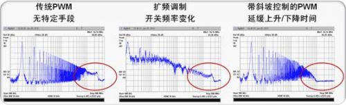

图2:降低EMI的不同技术
       要满足智能手机扬声器放大器的这些期望性能要求,D类放大器是极佳选择。如D类放大器提供极低EMI,避免与其它RF电路产生干扰。实际上,D类放大器将输入的模拟音频信号转换为脉宽调制(PWM)的脉冲信号,再以此脉冲信号控制开关器件来导通/关闭音频功率放大器。对于智能手机应用而言,要降低音频输出段的EMI,重要的是减少较高频率的频谱部分。传统PWM技术没有特定手段来应对。但要做到这一点,可以采用两种技术,一是PWM扩频调制(开关频率变化),一是带斜坡控制的PWM(延缓上升/下降时间)。相比较而言,斜坡控制技术比扩频调制技术在减少较高频率的频谱方面更为有效,更有利于降低EMI。

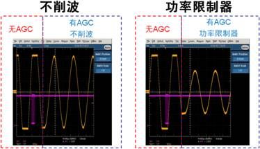

        安森美半导体的NCP2824是一款2.8 W单声道D类放大器,采用斜坡控制技术来提供低EMI。此外,NCP2824藉单线(Single-Wire)接口提供可实时配置的自动增益控制(AGC)功能。其自动增益控制功能包含两种模式,分别是不削波(non-clipping)和功率限制器模式。对于扬声器放大器而言,在智能手机的电池电压很低条件下会出现削波,导致输出摆幅减小及饱和。NCP2824的自动增益控制“不削波”功能可以维持低失真,可以选择最大总谐波失真(THD)阈值。另一方面,在高输出功率条件下会出现过高输出功率,致使输出摆幅减小及饱和。功率限制器功能限制放大器的输出功率(可选择最大输出电压阈值),保护扬声器免受过高音量导致的损伤。
图3:NCP2824支持不削波和功率限制器模式的自动增益控制

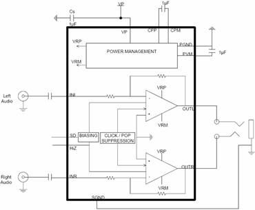

       对于耳机放大器而言,为了提供舒适的听力水平,静态功率(即静态电流)就是其总体功耗的主要构成部分。因此,将静态电流降至最低对于提高耳机放大器的能效至关重要。NCP2815是安森美半导体推出的一款超低静态电流(Iq)立体声耳机放大器,提供1.8 mA的超低静态电流,帮助延长音频播放时间。
        这器件还提供高阻抗(High Z)输出模式,支持音频插孔的音频输入/输出。NCP2815支持共模感测,能够消除接地环路噪声。这器件支持1.6 V至3.6 V的宽电源电压,采用1.8 V电压供电、负载为16Ω条件下的功耗仅为20 mW,总谐波失真加噪声(THD + N)小于0.01%。NCP2815提供-100 dB的高电源抑制比,提供固定内部增益(-1.5 V/V)或外部可调节增益,还提供爆破音(pop)和嘀嗒音(click)噪声消除电路。1.2 mm x 1.6 mm的CSP封装使NCP2815成为市场上同类器件尺寸最小的产品。
图4:NCP2815“长播放时间”立体声耳机放大器框图。

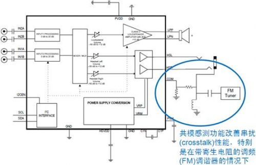

       NCP2705也是一款D类音频管理集成电路,主要功能与NCP2704类似,但NCP2705增加了共模感测功能。此功能可以改善串扰性能,特别是在带寄生电阻的FM调谐器的情形下。NCP2705的THD+N值更低,耳机放大器为0.01%,扬声器放大器为0.017%。
图6:带共模感测功能的D类音频管理集成电路NCP2705框图。
