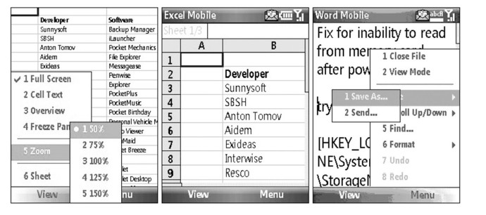

       无论全触屏还是键盘控制的手机,信息交互的方式和硬件设置是固定的,用户在与手机的互动控制中需要付出较大的精力。如Win2dows Mobile (以下简称WM) 系统的智能手机,WM 系统及其办公应用软件与桌面系统高度统一,将用户从桌面/笔记本电脑笨重的信息处理方式中解放出来,获得高灵活性的信息处理和数据交互好处。然而,因微软视窗系统和办公软件开发的整体一致性,在诞生之初便是克隆自桌面计算设备的缘故,受屏幕空间既要显示资讯、又要显示视窗自身操作界面的要求,用户在使用时受细小的输入按钮和屏幕所困扰。以WM PPC 手机上用来阅读Work、Excel 和PowerPoint 文件的Office Mobile 软件为例,在打开相应格式的文件预览时,如预览全幅文档的时候是不需要使用任何屏幕滚动条的,但是,受屏幕尺寸和分辨率的影响,在需要精细控制的编辑模式时,需要将文档放大超过100 %以上比例,才能有效控制文档内容的前后连贯和逻辑合理,见图1 。
图1  WindowsMobile 智能手机上的Office Mobile
        从图1 可知,用户必须频繁地使用滚动和缩放工具对文档内容进行编辑,同时还要忍受界面本身固化的菜单对视觉的干扰,因而用户会对编辑文档的整个交互操作过程产生较大疲劳感和厌烦情绪,更不用说在各种移动环境中的极端使用方式了。处于全球销量冠军地位的塞班系统所存问题更甚。所以由用户在这些窄小显示的手持式智能设备上完成一些本来在个人计算机上能轻易完成的工作时存在极大的障碍。智能手机界面交互所存在的问题还存在以下2 点:

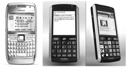

       当遇到非触摸屏形式的智能手机输入设计时,屏幕和键盘面积和手机总体积的矛盾更为突出,无论是标准12 键盘还是QWERTY键盘,在不同使用环境下,无法照搬个人计算机那套输入方式,而且随着操作功能的增加,物理键盘的数量受手机体积的限制不能大幅增加其功能按键。就如诺基亚的e71 ,细小的全键盘和只有2. 4 英寸的显示屏考验着用户的视觉体能。有鉴于此,交互设计师提出了可随用户环境变化的键盘模式,键盘随用户的使用需求和使用环境,转变键盘内容和操作功能屏幕映射的方式,很好地解决了键盘输入方式的局限性。如黑莓概念手机,见图2 。
图2  固定功能键盘和随用户使用环境变化的键盘比较
