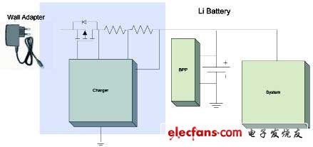

图 1是一个典型的充电电路示意图,该充电电路主要有以下几个问题:对于直接充电来讲,充电得不到保护;对于反向放电来讲,没有优化压降,同时也没有控制反向的放电电流。这些问题都会极大地影响系统的安全性、电池的可用时间以及电池的充电时间,与电池充电市场的发展趋势背道而驰,所以必须重新设计系统的保护方案。
图1 典型的充电电路示意图

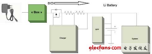

       我们知道系统的保护仅仅依靠充电器本身是不够的,需要添加额外的设想保护方案(Box)。相应的保护方案有两种:第一种是将设想保护方案集成在充电器IC里,第二种是采用独立的外部器件来进行保护,目前的大趋势是采用独立的外部器件。
        针对对直接充电,设想保护方案首先应该解决浪涌电流效应的问题,其次应该解决正向和反向的过压保护,这两个保护功能是必须要有的。此外,还包括直接充电的过流保护以及电池电压的监测,这两项保护功能是可选的。
       浪涌电流效应。由于寄生电感和输入电容的影响,充电器在热插入时可能产生高压的振铃,损害集成电路,此时我们需要控制保护方案内部的MOSFET,使系统内部的电流和电压不超过额定值。
      正向和负向过压保护。由于AC-DC的瞬态、适配器故障或错误,保护方案的输出不能超过便携系统的最大额定电压,所以要保护源自墙式适配器的过压保障,需要具备+28V的正向过压保护以及-28V的反向过压保护。只有在过压比较器的输入比系统的最大额定电压低的时候,保护器件才能保持导通状态。
      直接充电通道的过流保护。如果直接充电通道出现过流的话,可能会损坏系统。但是过流保护特性应该为可选的,主要是因为:首先,充电电路内的充电电阻会检测充电电流,并且由充电IC来控制该充电电流;其次,AC/DC转换器的输出能力是有限的,如果出现过流,AC/DC转换器的电压会急剧的跌落。
     电池电压监测。截至目前为止,锂离子电池的最大电压为4.35V,在电池组中集成了电压监测功能,某些应用甚至集成了两个电池包的保护方案,而且充电电路也会监测电池电压,因此电池电压监测可以增加到设想的保护方案当中。但由于在系统中已经有多处提供了这种保护功能,因此该功能应该是可选的。
综上所述,设想保护方案(Box)必须具备下列特性:
1. 过压锁定能力。只有在总线电压低于系统的最大额定电压的时候,保护器件才应该是导通的。如果出现过压,保护器件应该处于断开状态以保护内部的系统。
2. 具备抗过压能力。采用墙式适配器充电的时候为+28V,利用USB充电的时候为+20V。
3. 具有电流通过能力。利用墙式适配器充电的时候,电流可能达到1A甚至2A;在使用USB充电时,最大电流为500mA,
4. 能够对浪涌电流进行控制。
5. 保护器件与充电IC应该相互独立。
如果具备了以上特性,直接充电通道将会得到良好的保护。

因此,我们建议的解决方案的架构是:具有背对背的N-MOSFET、具备正向和反向的过压保护以及反向过流保护功能、具有极低的静态电流等功能。(图2)

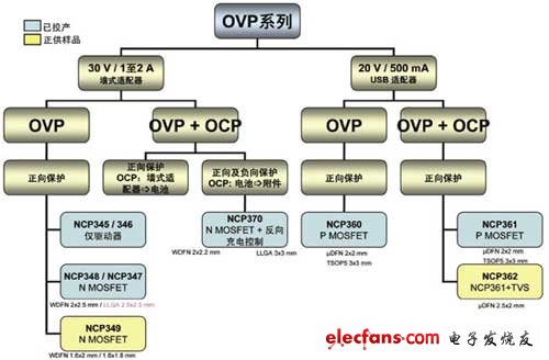

图4 安森美OVP产品系列
