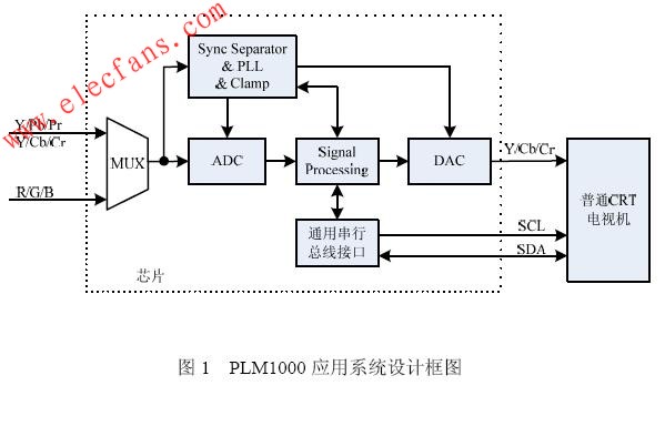

图1是基于PLM1000芯片的应用系统原理框图。
      从EVD/DVD等播放器输出的高清视频图像至PLM1000视频输入端,经PLM1000处理后输出标清分量图像480i或576i至普通CRT电视机的分量输入端,后续处理与普通CRT电视机的处理完全一样。
       PLM1000内部主要由视频MUX模块、同步分离器、PLL和钳位模块、3路10bit高速ADC、Signal Processing模块、3路10bit高速DAC和通用串行总线接口模块组成,下面将分别介绍这几个模块的工作原理。
(1) 视频MUX模块
       PLM1000支持两路视频同时输入:Y/Pb/Pr或Y/Cb/Cr和R/G/B,经视频MUX模块选择一路视频,输入至ADC,亮度信号Y同时输入至同步分离器模块。
(2) 同步分离器、PLL和Clamp模块
       输入的亮度信号Y经同步分离器模块分离出后续处理模块处理所需要的复合同步、水平同步和垂直同步等信号,并且根据分离出来的信号,按照不同格式的输入信号同步信息不同,来检测输入信号的格式。检测出来的格式会传到寄存器控制模块,该模块根据检测出的模式选择向处理模块配置相应的寄存器值。
        内部模拟锁相环PLL可基于行同步频率产生像素时钟,根据不同信号,提供不同的时钟信号,为了保留更多的图像细节,使图像经过处理后仍然保留了绝大部分细节信息,采用了过采样时钟来对ADC的输出进行采样,以480P为例,标准定义采样率为27MHz,行有效点为858个点,按照过采样,我们采用75.6MHz采样时钟,行采样点数达到2400个点,大大的增加了图像的细节信息。
        视频信号的传输一般采用交流耦合方式,为了恢复视频信号中的直流成分,同时消除低频干扰如视频信号中的叠加型干扰,必须对输入信号进行钳位。该钳位电路接收Signal Processing模块输入的精确钳位信息,将输入信号钳位在固定的直流电平上。
(3) 3路10bit高速ADC
       3路高速ADC将输入的高清模拟视频信号转换为数字信号,采用只有专业级视频处理器才使用的10bit量化保证了采样的细节和精度,与传统8bit ADC相比,信噪比提高了12dB。在后续信号处理以及最后的数模转换中,都采用了10bit处理。
(4) Signal Processing模块
        经ADC量化后的3路各10bit数据进入Signal Processing模块。该模块的核心是一个高性能的视频缩放模块:将高清视频信号按照不同的缩放比率生成标清视频信号。它分为二部分组成:水平缩放单元和垂直缩放单元。连接水平和垂直缩放单元的是一个单口RAM,与采用双口RAM相比,尽管增加了部分控制逻辑,但是由于单口RAM要比双口RAM面积小得多,因此减少了芯片面积。
        传统电视是用户根据自己的喜好手动调整图象参数,但是如果节目内容更改,比如播放对比度特别差的节目时,用户还需要再次调整。PLM1000包含自动图象增强功能,即根据视频图像内容自动修改图像的低频信号,并增强图像的高频信号,达到自动调整图像参数、增强图像视觉效果的目的。
该模块同时完成色度空间转换、YUV转RGB以及亮度、色度、饱和度调节等功能。
(5) 3路10bit高速DAC
      高速DAC模块功能将处理后的数字信号转换成模拟信号输入到模拟电视。考虑到方便厂商做后续的模拟滤波处理,并且消除频域上的折射效应,PLM1000的DAC时钟为定义输出时钟的二倍。
(6) 通用串行总线接口。
      该转换芯片和外部的接口为一种通用的二线串行总线协议,通过它可以配置PLM1000需要改变的寄存器值。

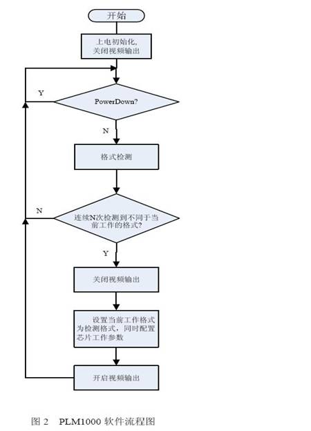

PLM1000软件流程如图2:
      上电后,电视机的CPU对PLM1000芯片执行上电初始化,执行必要的寄存器配置。同时为避免上电初始化期间电视机显示不确定信息,此时PLM1000关闭视频输出。为节省功耗,PLM1000支持待机省电模式(Power Down)。在这种模式下,PLM1000芯片及其外围电路所耗电流不到2mA。上电初始化完毕后,CPU读取PLM1000芯片内部自动格式检测结果,并根据事先设定的规则判断当前输入信号格式。若连续N次检测结果与当前信号格式不同,则设定当前检测结果为芯片新格式,CPU关闭PLM1000芯片视频输出,并对芯片配置相应的工作参数后开启视频输出;若不同,则维持原格式,即PLM1000工作在原格式下。
