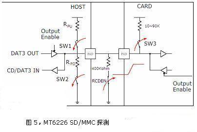

电路检测 —— 利用CD/DAT3
        在T卡内部,CD/DAT3(第1脚)信号上有一上拉电阻(50Kohm),可用于卡的探测。在数据传输期间,CD/DAT3作为数据线使用,此时处理器应该发送特定命令(ACMD42)将此上拉电阻disable。
      MTK的MT6226型基带处理器即可实现这样的探测功能,图即是其手册中给出的推荐电路。但该设计需要在电路板上设置一电阻,并且需要利用电子开关对电阻与CD/DAT3信号线的连接进行通断控制。由于此设计比较复杂,笔者了解到很少有厂家使用这种参考设计。
