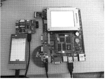

      本系统的硬件平台实物如图1, 鉴于系统的可靠性、可扩展性、可维护性, 本系统采用模块化的设计原则, 整个系统的视频采集系统硬件由3 个部分构成。
图1  硬件平台实物

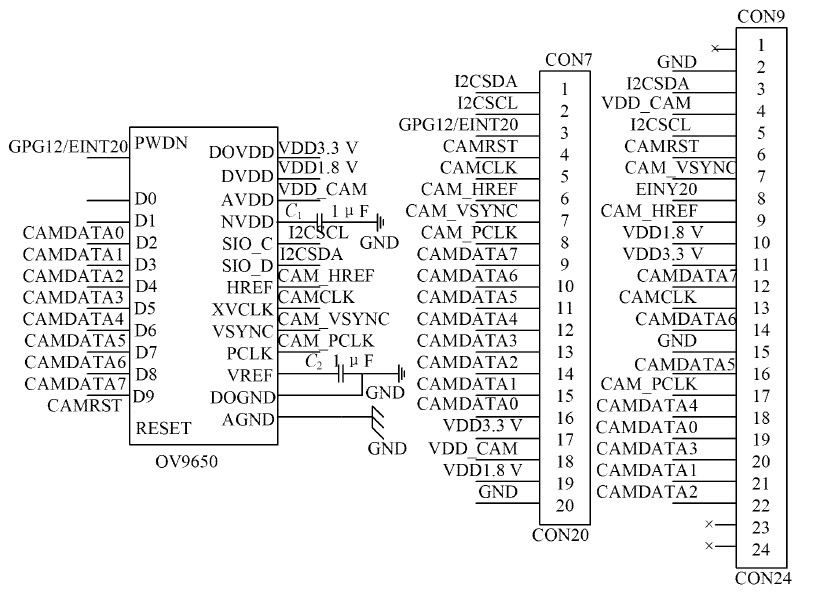

     摄像头使用的是CAM130 模块, 其中的图像传感器为OV9650, 该部分原理图及接口电路如图2 所示。
图2 CAM130 模块原理图及OV9650 接口电路
OV9650 与处理器的接口包括SCCB( 串行摄像机控制总线) 接口、数据输出接口和控制接口等3 部分。
SCCB 接口起到传递处理器提供的初始化OV9650内部寄存器参数的作用, 其数据线SIOD 和时钟线SI-OC, 相当于I2C 总线中的SDA 与SCL。也就是说, SC-CB 起到I2C 总线的作用。OV9650 是I2C 总线的从器件, S3C2440 是对应的主器件。I2 C 总线采用串行方式从高位到低位传输字节数据, 每个字节传输完后, 主控制器将SDA 置为高电平并释放, 等待从设备发送确认信号。OV9650 内嵌了一个10 位A/ D 转换器, 对应有10 个数据输出口D[ 0: 9] 。输出图像数据的格式可以为10 位原始RAW, RGB 或经过内部DSP 转换的8 位RGB/ YCbCr。本系统选择的微处理器芯片S3C2440的CAM IF 单元支持8 位的YU V/ YCbCr 格式, 故需将OV9650 的数据接口D[ 9: 2] 与CAM IF 的数据口CAMDAT A[ 7: 0] 相连接。OV9650 的XVCLK 用于接收CPU 输出的24 MHz 的工作时钟。OV9650 内部产生的帧同步信号VSYNC、行同步信号HREF、像素时钟信号PCLK 等3 个时钟信号传入ARM 芯片中, 用于控制图像采集。每一个VSYN C 脉冲表示一帧图像数据采集的开始, HREF 的高电平则表示采集一行图像数据, 图像传感器按从左到右的顺序在每个PCLK脉冲过程中依次采集一个字节的数据, 直到一帧图像数据全部采集完成。

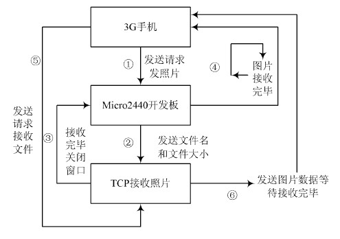

      图片传输流程图如图3 所示, 3G 手机向MINI2440开发板发送短信请求发照片, ARM9 控制中心接收到信息,发送出文件名与文件大小, TCP 服务器收到信息接收完图片并关闭窗口, 同时向3G 手机回馈图片已接收完毕的信息, 接着3G 手机向服务器发送请求接收照片, T CP 服务器向3G 手机发送图片数据, 直到图片接收完毕, 当接收完毕, 3G 手机向服务器反馈图片接收完毕。
图3 3G 图片传输方案

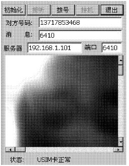

系统应用软件开发完成之后, 在3G 手机应用程序中打开手机主控端软件, 单击 初始化按钮完成 拨号前的设置, 将信息发送给Micro2440 开发板, 等待响应,顺利地采集图片并最终显示到3G 手机上, 图4 为3G手机主控终端软件界面及图片显示结果。

图4  3G 手机主控终端软件界面及图片显示结果
