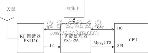

硬件配置的选择要综合考虑,如CPU的处理功能关系到最终的解码显示效果。当然,选择一些高档通用处理器,或者是专用的媒体处理器都能够达到较好的效果,但却增加了硬件的成本。可以在最终显示效果和硬件的选择上采取折中方案。目前,能接收T-DMB和DVB-H标准的芯片还不是很多,可以选择市场上的一些主流芯片。本文讨论的这款产品的硬件配置为:S3C2440A(400MHz),64MB的SDRAM,apollo fs1110, kino2efs1026。基本可以满足手机电视对硬件的需求。通过天线接收到的射频信号送给射频前端的RF调谐芯片APOLLO FS1110,主要作用是把射频信号解调为IF(Intermediate Frequency)信号。这款芯片是目前市场上的主流产品,可以接收多个标准的信号,而且体积小(5.0mmx5.0mmx0.9mm),功耗低(80mW),拥有三个低噪声前端放大器,涵盖 L-Band、BandⅡ和BandⅢ三个频段。apollo fs1110把IF信号送给kino2 efs1026,完成信源码解码输出MPEG2-TS数据。kino2是一款高度优化的基带处理器,体积小(10mm×10mm×1.3mm),功耗低(100mW),可以提供各种DMB码率,最高可以达到1.8Mbps,片上含有R-S解码器,可以实现较佳的移动信道性能。kino2把信源码TS码流送给CPU,由CPU完成TS流的解复用、解码和显示。硬件设计框图如图1所示。
                                                                     图1 硬件设计框图
硬件各功能模块描述
        手机电视终端最终要做到支持多标准、多频段,这也是市场的需求。由于现在开展手机电视业务的三地所采用的频段不太一样,如北京和广东采用了VHF Band 3,而上海采用了L- Band,因此,同一手机电视终端如果要在国内不同地区接收手机服务,需要支持多频段。本文讨论的T-DMB采用的工作频段是VHF 3波段和L波段,因此,要使用FS1110的BandⅢ和L-Band;而BandⅡ主要用于FM广播。FS1110的3个高频输入都可以使用,频段选择可以由FS1026通过IIC接口来控制,同时,FS1110内部寄存器的初始化也是通过此接口来完成的。
        下游的FS1026基带处理器模块接收RF调谐器送过来的IF信号,最终完成信源解码。输出的MPEG2-TS数据支持并行和串行两种格式。串行数据可以通过SPI接口和CPU直接连接。基带模块还可以通过SCP(Serial Control Port)接口和CPU进行控制信息的交换,SCP接口和IIC接口是完全兼容的。还可以用串口(UART)和CPU进行通信。由于有的商业DMB节目经过服务商加扰(经过加密),智能卡模块可完成解扰功能。
        CPU的功能是通过SPI接口接收TS数据,完成音频和视频的解码后显示。数据可以通过DMA进行缓存,然后就可以从DMA中读取数据进行解复用。DMA方式为一种高速的数据传输操作,允许在外部设备和存储器之间直接读写数据,既不通过CPU,也不需要CPU干预。整个数据传输操作在DMA控制器的控制下进行。CPU除了在数据传输开始和结束时做一点处理外,在传输过程中,CPU可以进行其它工作。这样,在大部分时间里,CPU和输入/输出都处于并行操作状态。因此,可以大大提高整个系统的效率。在WinCE平台下,对DMA的操作相当方便,驱动开发难度不大,读取数据就像操作普通文件一样。只有一点区别,就是要防止DMA溢出。因为普通文件的读取完全可控,而这里处理的是一种“实时”流,有可能发生溢出。溢出包括上溢(数据读取过慢)和下溢(读取过快)。和MPEG的解码器接收端防止数据溢出的原理是一样的,主要是由于图像编码的格式不一样,发送的解码器前端的数据速率并不是恒定的。MPEG采用流速反馈控制来控制数据溢出,使得到达音视频解码器的数据速率趋于恒定。对DMA的控制就简单些,用专用的一个线程读取数据,解复用线程依据数据的多少,可以丢弃某些帧或者放慢解码速度。不过一般还是丢帧的情况多。
硬件设计注意事项
        设计硬件电路时的主要问题就是高频和电磁兼容,一般的方法是加屏蔽罩,可以把APOLLO FS1110加屏蔽罩,以减少模块的空间干扰。当然也可以把APOLLO FS1110、KINO2EFS1026做成外置式模块。还可以通过优化原理图的设计来减少高频的影响。因为原理图的好坏直接影响布局、布线的难度,以及以后板子性能的好坏。为了布局布线时能清晰地进行分区设计,以减少各个功能模块之间的影响,设计原理图时应把数字、模拟和RF电路分开。但是,由于手持设备体积较小,屏蔽罩一般是必不可少的。

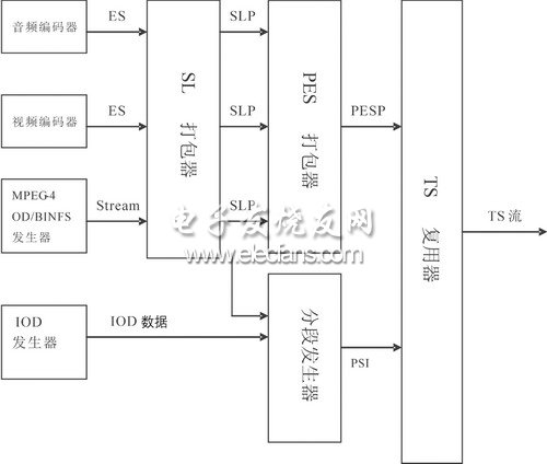

        T-DMB采用H.264 视频压缩标准,音频采用专利费较低的MPEG-4 比特分片算术编码BSAC(Bit-Sliced Arithmetic Coding)或者AAC+(欧洲T-DMB采用),图像格式为CIF(Common Intermediate Format)(352×288),把这些音频和视频码流加上一些用户数据,经过MPEG-4 SL(Sync Layer)同步层打包和MPEG-2 TS(Transport Stream)复用后,交给调制器调制为适宜在信道上传播的信号发射出去。各种标准的接收端除信道解码有较大差别,信源的解码很相近。T-DMB系统发送端编码器结构如图2所示。
                                                         图2 T-DMB发送端编码框图
         其中的MPEG-4 OD/BINFS发生器产生视听对象、场景时空关系信息和视听对象的描述符信息。IOD发生器产生视听对象的初始信息:场景描述和对象描述信息。分段发生器主要收集SLP和IOD数据信息,用于产生和节目解复用相关的参考信息PSI(Program Specific Information)。在T-DMB的数据流中,可以通过解析PMT中的描述字段得到IOD_descriptor ,由IOD_descriptor可以得到场景、对象描述信息。由对象描述可以得到ES_ descriptor等信息。SL同步打包器主要负责视听对象和辅助数据的同步。SL包经PES打包之后,再把PES包打为TS包发送给调制器。

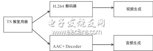

        软件的主要任务是TS流的解复用、H.264和AAC+的解码,采用微软的Direct Show技术开发,可以降低开发难度和开发周期。Direct Show技术是微软提供的Windows平台多媒体开发包,以COM为基础。Direct Show使用Filter Graph的模型来管理整个数据流的处理过程。参与处理的各个功能模块叫Filter,按功能分3类:Source、Transform、Rendering Filter 。Source Filter主要负责获取数据和前期的处理;Transform Filter负责数据格式的转换和传输,主要是负责解码;Render Filter负责显示。各个Filter和应用程序的交互靠事件通知机制来完成:Filter状态改变时发出一个事件,由Filter Graph Manager处理或发给应用程序。整个软件可以分为5大功能模块,如图3所示。TS解复用器模块属于Source Filter,作用是从DMA缓冲中获取数据,然后从TS流中解析PAT(Program Association Table)和PMT(Program Map Table),得到相关节目的音频和视频数据TS包的PID(Packet Identifier)之后,就可以组合PES(Packetized Elementary Stream)包,同时还可以得到和音视频同步相关的参数:PCR(Program Clock Reference)、CTS(Presentation Time Stamp)、DTS(Decoding Time Stamp),最后把PES包去包头后的ES(Elementary Stream)数据发给下游的解码Filter。H.264和AAC+解码模块属于Transform Filter,主要功能是把从上游获取的音频和视频数据进行解码,把解码得到的PU(Presentation Unit)重新排序(只有用到双向预测时需排序),送给下游的生成器。视频生成器和音频生成器模块属于Rendering Filter,主要完成显示功能。如果数据格式需要转换,可以在解码器和生成器之间加一个具有转化功能的Transform Filter。
