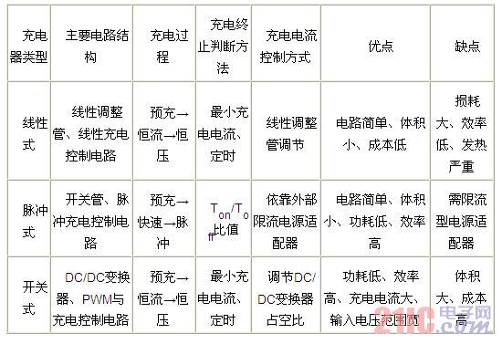

目前商业手机锂离子电池充电器主要有三种类型:线性式充电器、脉冲式充电器和开关式充电器[2]。表1 对这三种充电器的电路拓扑结构及充电控制方法进行比较。
从表1可以看出三类充电器各有优缺点,线性式充电器采用线性调整管进行充电电流与电压的调节,调整管上功耗很大,需要采取有效措施来解决散热问题。开关式充电器通过改变开关管的导通与关断占空比来实现恒流与恒压,开关管工作在开关状态,损耗小,但是电路较复杂。脉冲式充电器兼有两者的优点,但是由于充电器本身不调节电流,所以需要一个限流型的电源适配器与其配合使用。

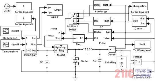

为了验证该太阳能手机锂电池充电方法是否可行,采用matlab的simulink工具箱搭建了系统仿真模型[6-8],simulink仿真模型如图6所示。图中光伏阵列输出功率为5W,锂离子电池的额定容量为850mAh。Precharge、MPPT、CC、Pulse 4个模块分别实现预充、最大功率跟踪、恒流、脉冲充电功能,由Control模块控制多路开关进行转换。最大功率跟踪采用由光伏阵列输出功率的比较结果直接改变DC/DC变换器占空比的登山法[9]。由信号模块signal1模拟光照强度的变化。预充电压门限设为2.9V,预充电流Imin设置为0.1C(C为锂电池的额定容量)。恒流充电电流设为1C,考虑到电感电流纹波的影响,设置MPPT与恒流的转换门限为0.95Imax。ΔT设为64ms,当Ton/Toff小于1/256时认为电池已充满。
图6  系统的simulink仿真模型
Fig.6  System simulation model in simulink

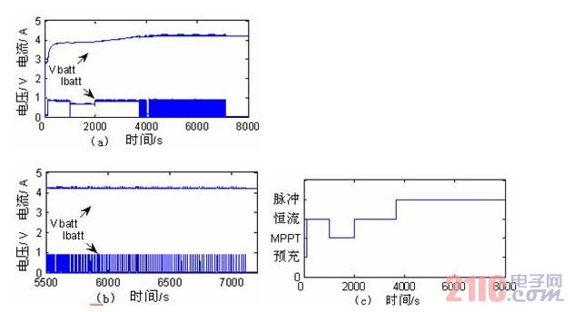

采用图7所示光照强度,仿真结果如图8(a)所示。从充电状态转换图8(c)可看出当光照在1000s和2000s处变化时,充电器能自动在恒流与MPPT充电状态之间转换,使充电电流Ibatt达到最优化。在脉冲充电阶段,当光照在4000s处跌落时,充电器仍然继续充电,直至Ton/Toff小于设定值,电池充满。由放大的电流波形图8(b)可看到随着充电时间的增长Toff 逐渐变大的过程。电压Vbatt曲线符合锂电池的充电特性,电池充满后电压保持在4.2V。
