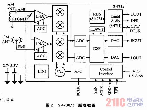

Si4730/31是Silicon Labs公司推出的高集成度AM/FM收音机芯片,原理图如图2所示。
Si4731具有RDS/RBDS功能和数字音频接口。在不包括天线的情况下,Si4730/31及其外围电路只需15 mm2。它的功能十分丰富,包括自动搜台、自动校准、数字调谐、自适应噪声抑制能力等,这些特性非常适合于便携式设备。由于不需要RDS/RBDS功能,所以这里选用Si4730这款芯片。

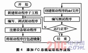

这里采用流接口驱动程序的设计方法开发I2C总线驱动。I2C总线驱动提供给操作系统的流接口为I2C_Init()、I2C Open()、I2C Close()、I2C Write()、I2C Read()、I2C_IOControl()等,应用程序通过调用CreateFile()、WirteFile()和DeviceloControl()等接口函数来访问设备。在已编译完成的WinCE6.0镜像工程中添加I2C总线驱动的流程如图4所示。
①添加子工程。在镜像工程的Solution Explorer窗口中,右键选择Add New Subproject,新建子工程。

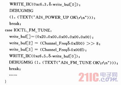

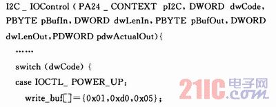

②编写I2C总线驱动程序。在Source files下新建I2c.c的源文件,并在该文件中编写驱动代码,驱动程序的主要内容就是实现流接口函数。读I2C总线的实现函数为BooL_WRITE_IIC(UINT32 slvAddr,UINT8 n,UINT8*data)。写I2C总线的实现函数为BooL READ_IIC(UINT32 slvA-ddr,UINT32 addr,UINT8 n,UINT8*data)。I2C_IOControl()的作用是传递I/O控制命令给设备,在该函数里实现了对Si4730的控制。部分代码如下:

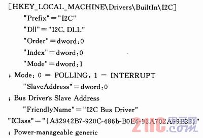

③注册表中注册设备驱动程序。打开platform.reg文件,在其中添加注册信息如下:
④将驱动程序打包进镜像中。打开platform.bib配置文件,添加如下代码:
I2c.dll$(_FLATRELEASEDIR)\I2c.dll NK SHK
⑤创建驱动程序的def文件。工程需要def文件导出相应的函数,文件的部分内容为:

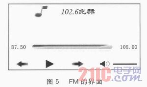

良好的界面是应用程序重要的部分,如图5所示,界面中应该有如下几个部分:播放、频率向上调谐、频率向下调谐、音量控制等。
