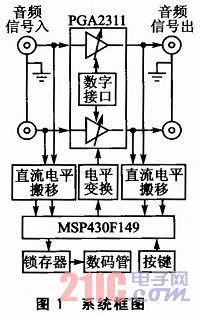

如图1所示,整个系统以音频信号的采集处理为核心进行设计。音频控制芯片PGA2311两边的音频信号输入和输出端,经放大器TL084电平搬移后送到MSP430F149的A/D口进行采样(对信号输入/输出端都进行检测目的是解决在输入端无信号情况下增益是否调整的问题,同时避免增益过大导致输出端限幅发生)。采样数据由软件算法处理得到增益值,经电平变换器74HC245配置到PGA2311。按键和数码管完成输出电平门限范围的设置和显示。
1.1 主控电路
主控芯片MSP430F149是一款16位、48个8位并行I/O口、具有精简指令集、超低功耗(节电模式下最低只有0.1μA)的单片机,其寻址空间共64 KB其中RAM为2KB,给系统开发带来很大的方便。它内置一个12位A/D转换器ADC12、采样保持器和模拟多路器。ADC12具有高速、通用的特点,能够对8个外部模拟源和4个内部参考电源(包括内部温度传感器源)进行A/D转换。ADC12还提供多种采样触发方式、转换时钟周期、转换模式的选择。
PGA2311是一款双声道、可编程增益放大器,与MSP430F149之间通过SPI总线交互,其增益范围为+31.5~-95.5 dB。
图1中MSP430F149是3.3 V供电,而PGA231l是±5 V供电的CMOS器件,因此在I/O逻辑电平匹配时需要注意,在驱动PGA2311时用电平移位器74HC245达到电平匹配。

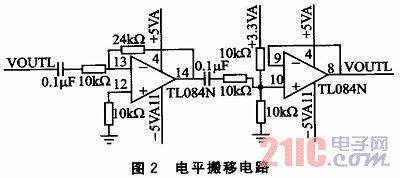

1.2 电平搬移电路
由于一般音频输出设备音量大小不一且为交流耦合形式,而MSP430F149的A/D采样电压范围是0~2.5 V,为了使被采样信号与A/D匹配避免削波失真,需要将输入信号比例放大(或缩小),并将中心电压搬移至1.25 V附近。如图2所示。

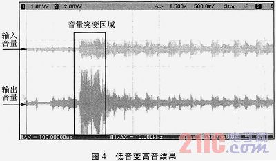

为验证设计的正确性进行实验论证。设定输出电平范围,由计算机输入突变的音频信号,通过示波器观察输出,如图4所示。
从图4中方框所标示的音量突变区域,可以看出输入音量突然增大后,在500 ms内就将增益调低,保持音量输出在设定范围输出。高音突变低音等实验由于调整周期较长,这里就不作图示整个调整过程了。
