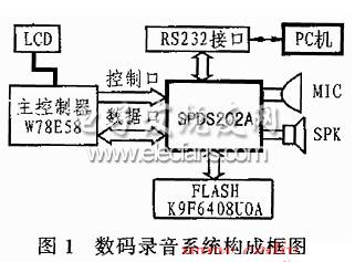

以SPDS202A为核心,以华邦公司的 W78E58 为主控制器的数码录音系统结构图如图1所示, W78E58 与 MCS-51 系列单片机兼容,其内置的32kflash EEPROM可作为程序存储器,而内置的256字节SRAM很适合 K9F6408U0A 的磁编程操作。

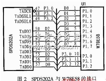

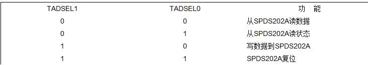

图2所示为 W78E58 和SPDS202A硬件接口电路。图中,TADCE为片选信号线,可在其上升沿锁存命令/数据。TADSEL1和TADSEL0是命令选择信号线,其功能如表1所列。
表1 命令选择信号线的功能
TADD7~TADD0为8位数据线。它在工作时,主控制器的SPDS202A发送三个字节的数据,其中,第一个字节总是0FFh,第二个字节为命令码低字节,第三个字节命令码高字节;然后再由主控制器接收从SPDS202A返回的两个字节的数据。二者之间的通信程序如下(用C51编写):

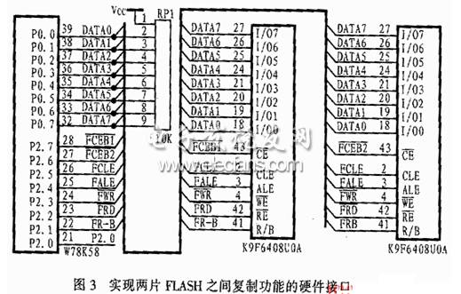

为了能够保存和备份所录信息,应当考虑实现一种拷贝功能,即将一片 K9F6408U0A 上的信息完全复制到另一片上。实现这一功能的硬件接口电路如图3所示。图中,两片 K9F6408U0A 除片选线分开外,其余信号线均复用。采用如下程序可实现复制功能:
