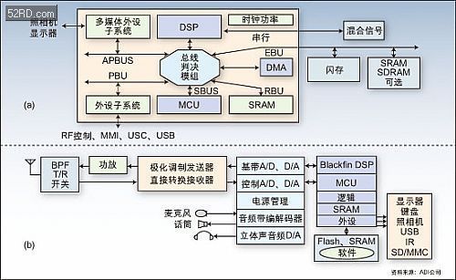

图(a):多核平台顶层框图; (b):Edge手机芯片组划分

图1所示为一个典型多核解决方案,含有一个DSP子系统,该子系统由DSP内核、L1代码和数据存储器(可配置为高速缓存或SRAM)、统一的L2存储器和一系列DSP外设组成。DSP子系统用于处理信道均衡、数据接收器和语音编/解码功能。如果在处理完这些任务后还有“多余”的Mips能力,DSP子系统还能执行一些多媒体功能,而且功耗通常比MCU低,因为针对这种操作DSP有更好的指令集。
MCU子系统由微控制器内核和高速缓存组成。源自高级RISC机的ARM内核几乎通用于MCU模块。专用总线子系统支持连接显示器和图像捕获设备的多媒体接口。该子系统包括一个并行外设接口控制器,支持多比特照相传感器或视频输入接口,以及用于并行液晶显示器的专用外部总线接口,从而消除了噪声和外部主要存储器接口的加载过程。多媒体接口器件的数据移动要求可以通过多通道直接存储器存取控制器(DMAC)实现,该控制器支持各种必要的视频格式。
Edge手机的典型功能划分如图2所示。芯片组包括射频发送/接收部分、带混合信号和电源管理模块的模拟基带以及数字基带。一个完整的手机设计包括芯片组、存储器模块、应用模块(照相机、显示器等)和蓝牙、安全数字或多媒体卡(MMC)等外设。
上述方案基于一种被验证的且稳定的平台划分方法,采用目前的工艺和封装技术实现性价比极高。同时,该平台的功耗无论是在工作还是待机状态都极具竞争力,这是通过集成电源管理和数字基带上的架构选择来实现的。
