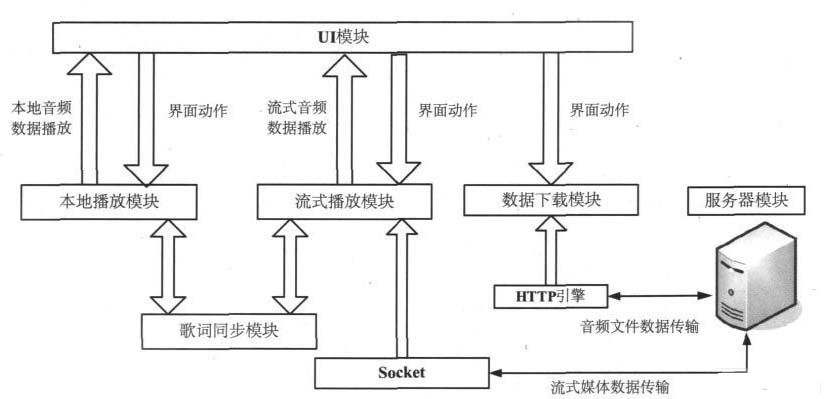

MMusic 音乐播放器按功能可划分为六个模块:
①UI 模块,负责各个界面显示和界面间的切换,并对用户按键进行处理;②本地播放模块,可以提供本地音频文件播放及音量控制等服务;③流式播放模块,实现与服务器的交互与流式播放;④数据下载模块,负责音频数据的下载及存储;⑤歌词同步模块,保证音频播放与歌词播放的同步;⑥服务器模块,提供音乐文件和歌词等下载资源。不同模块的关系如图1 所示。

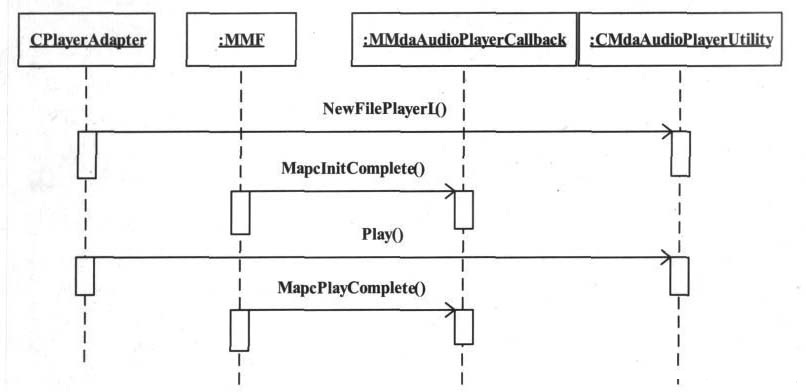

MMusic 播放器把对音频文件的初始化、播放、暂停等操作封装在本地播放引擎CPlayer - Adapter中。该引擎包含支持音频回放操作和简单元数据读取操作的音频播放类CMdaAudio - PlayerUtility。由于它的所有操作都是异步的,需要一个客户端来*音频播放操作。播放引擎CPlayerAdapter 须继承MMdaAudioPlayerCallback 接口类。该接口类提供了两个方法,MapcInitComplete( ) 和MapcPlayComplete( ) 。本地播放流程如图2 所示。首先通过调用CMdaAudioPlayerUtility: : NewFilePlayerL( ) 函数构造并创建一个音频播放器的实例。当打开及初始化一个音频采样的工作结束后,系统自动调用MapcInit-Complete( ) 方法,通知客户端创建实例的结果。若成功创建,则可调用CMdaAudioPlayerUtility: : Play( ) 方法来播放音频文件。当播放某段音频采样操作完成后,系统再通过MapcPlayComplete( ) 回调函数通知客户端播放已完成。

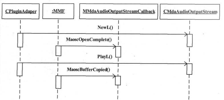

其播放流程如图3 所示。首先初始化CMdaAudioOutputStream类。初始化完成后,Multimedia 框架会调用MaoscOpenComplete( ) 回调函数,指出音频输出已经可用。该框架所给出的参数是一个出错值,它指出初始化是否成功。如果成功,则给出KErrNONe。此处可以设置采样率和音量等。成功初始化后,则可以在客户端调用PlayL( ) 函数来播放音频数据流。它调用FillBufferL( ) 函数把数据往缓冲区填充,并使用CMdaAudioOutputStream: : WriteL( const TdesC8&aData) 进行播放。其中参数aData 为缓冲区数据。
WriteL( ) 是一个异步函数。当复制了描述符aData中的数据到音频硬件之后,该框架将调用MMdaAudioOutputStreamCallback: : MaoscBufferCopied( ) 回调方法,通知客户端应用已收到aData 并将其复制到播放流。此时,可以再调用FillBufferL( ) 函数继续填充缓冲区,从而实现连续不断地流播放。

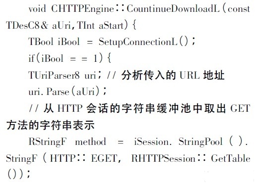

解析完毕后,切换到列表界面。列表界面显示刚下载的XML 文件的解析结果。用户可以根据自己的喜好选择要下载的歌曲。此时,客户端提取出歌曲下载的地址,用封装好的HTTP 引擎向服务器发送下载请求。客户端首先判断待下载的文件是否已存在,如果不存在,则使用HTTP 引擎普通下载模式下载音频文件。如果待下载的文件已存在,则获得现有文件大小,并把它作为参数传给HTTP 引擎,发送到服务器端,实现断点续传。具体代码如下:

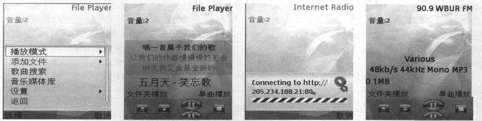

根据播放器的整体架构设计,在Symbian 平台上实现音乐媒体播放器,并在实际的移动通信网络中进行了测试。测试环境是中国移动GPRS /EDGE网络。测试手机为Nokia N95,操作系统为V9. 2,用户界面为S60 第三版。其ARM 主频11 332MHz,内存160MB。在真机上进行测试时,本地音频文件播放流畅。而播放在线电台的内容时( 即流式播放) ,其效果会受到网络状况的制约,但整体比较流畅。
播放器在真机上的效果如图4 所示。其中( a) 显示的是播放器的功能菜单,( b) 为本地播放和歌词同步的效果,( c) 显示流式播放时连接服务器的状态,( d) 为连接服务器成功后流式播放的效果,界面上可以显示当前的连接速度、音频文件的格式、流量等。
( a) 播放器功能菜单( b) 本地播放和歌词同步的效果( c) 流式播放时连接服务器的状态( d) 连接服务器成功后流式播放的效果
