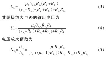

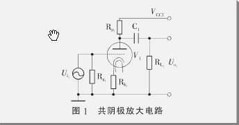

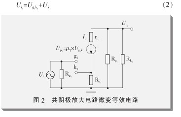

输入级采用一只电子管三极管构成的共阴极放大电路,其电路原理图如图1所示。图中电阻RL1,Rk1和Rg1分别同电子管的阳极、阴极和栅极相连接,使电子管建立稳定的工作点,同时具有合适的增益和适当的局部负反馈。V1可选择常用的电子三极管,如单三极管ECC92,或者是双三极管ECC82,12AU7,5814等型号中的一只电子管三极管工作原理与晶体管中的双极性三极管不同,但和场效应管类似,属于电压型放大器件,其主要参数为跨导gm,内阻rp和放大系数μ,且三者之间满足:
该电路的微变等效电路如图2所示,这里将电子管看成是受控电压源。图中,输入电压可表示为:
式(2)中Ug1k1为电子管栅极和阴极两端的电压,Uk1为阴极电阻Rk1两端的电压:

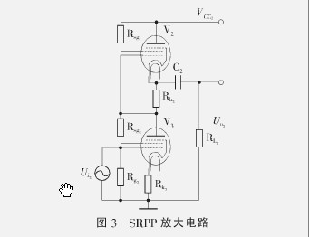

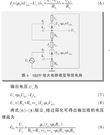

文中的输出级选用小功率五极管作为放大器件,选择其他型号的管子时,需要根据管子自身参数确定外围元件的参数和供电电压VCC2。在图3中,Rsg1和Rsg2分别将五极管V2和V3的第二栅极和阳极相连接,因而成为三极管工作方式。Rk2和Rk3分别与V2和V3的阴极相连接,为电子管提供适当的栅负压。RL2表示负载的阻抗。选择不同型号的管子,由于内阻和增益的差别,在驱动耳机工作时,会有不同的声音表现,通常可通过主观音质评价来确定管子的选择。
图4是图3的微变等效电路,图中Ip为:
输出端施加一个电压U′o2,这时从输出端向内看的电流记作为I′o2,可由式(10)~(12)计算得出:
从式(11)~(13)可计算得到SRPP放大电路的输出阻抗为:

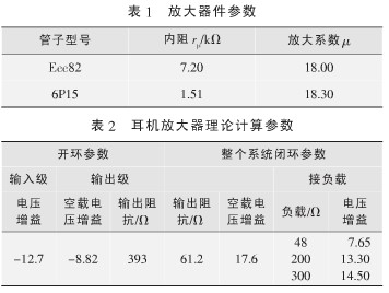

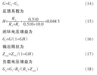

输入级放大器件选用Ecc82双三极管,输出级选用6P15,基本参数如表1所示。为降低输出阻抗,以便于和阻抗较低的耳机相匹配,输出级SRPP电路采用双管并联的方式工作。放大器的相关参数计算方法如下所示,其中开环电压增益为:

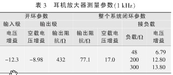

经过测试,耳机放大器在驱动不同阻抗负载的情况下,电路中的各项参数如表3所示。从表2~3中可看出,测量结果和理论计算结果比较接近。相对于一般的晶体管耳机放大器,电子管放大器的输出阻抗略高,这个阻抗会影响耳机单元的总Qt值,以至于影响耳机的瞬态特性,这也是电子管耳机放大器产生特有的听觉效果的一个因素。
