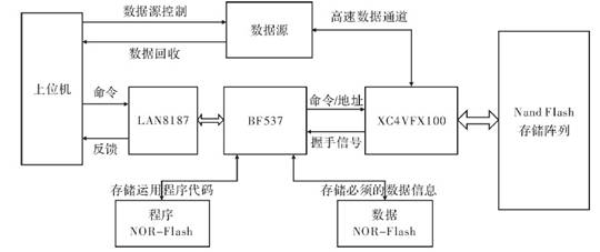

基于BF537的嵌入式系统硬件平台的框图如图1所示。
图1 嵌入式系统硬件平台
LAN8187用于对BF537的以太网控制器进行扩展,使其能够通过以太网络与上位机进行通信。
BF537外挂了两片Nor Flash芯片作为其异步外存。程序Nor Flash用于存储运行程序代码,数据Flash主要用于存储文件系统运行所需的数据,例如文件目录表、地址映射表等。XC4VFX100用于处理数据流的速度、解析和转发BF537的命令,配合BF537对存储阵列进行管理。

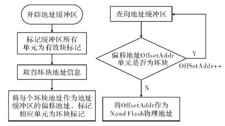

3.2 地址映射表
地址映射是文件系统的核心。文件系统将整个存储阵列作为一个独立的地址空间,统一编址。通过定义一个地址缓冲区,将其相应的偏移地址作为Nand Flash的物理地址,并根据坏块信息对缓冲区相应偏移地址的单元做坏块或有效块的标记。文件系统在实际操作中,可"查询"地址缓冲区,如果地址缓冲区某偏移地址为坏块标记,则抛弃,继续查询下一个偏移地址的标记,如为有效块标记,则将此偏移地址作为存储阵列的有效物理块地址。
为提高存储效率和方便管理,地址缓冲区的内容会被记录在数据Nor Flash中,作为一个"地址映射表".地址映射表体积不大,烧写到Nor Flash时,可将烧写代码推入到VDK的"关键域"中,因为烧写时间小于两次中断间隔,这样既不会照成中断延时,又能保证烧写工作一次完成。
硬件平台上电后,系统启动线程首先读取Nor Flash中的地址映射表到地址缓冲区,随后基于地址缓冲区进行文件管理;如需更新坏块信息,首先更新地址缓冲区,然后将地址缓冲区内容记录到Nor Flash中。故而名为"映射",实质是一种"标记"的方法。地址映射机制如图2所示。
图2 地址映射机表的设置与使用
