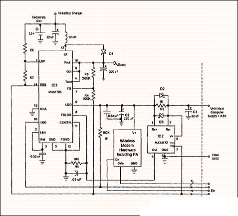

例如,无线数据通信链路中的供电电源(包含备用电池)必须与工作在3.3V电源的主机手持系统交互(图1 - 注意适合于手持系统的微型封装:IC1为16引脚QSOP封装,IC2为8引脚μMAX?封装)。备用电池为单节锂离子电池,全充电电压为4.1V至4.2V,残余电量不低于2.9V。IC1将备用电池电压转换至3.3V,而IC2则使最终的备用电压在12mV (0.36%)的误差范围内跟踪主电源电压。
图1. 该电路为手持设备添加无线调制解调器和功率放大器,同时提供合适的电源管理功能。

该电路工作原理如下:首先,考虑调制解调器插入到主机的PCMCIA插槽之前调制解调器的状态。几乎没有能量或者很少的能量能够从备用电池吸收过来,因而在这种状态下调制解调器的电源必须禁用。备用电源的开关控制线为IC2的PG引脚。因为当调制解调器没有连接时为IC2供电的主机VHH电压不存在,IC2处于关断状态。
IC2电源关断时电源好(PG)输出(内部为开漏n沟道MOSFET)为高阻,此时IC2仅吸收漏电流。当PG输出为高阻时,两个电阻分压器(R6/R7,通过IC1内部比较器监测备用电池电压,而R3/R4在电源上电时设置VBOOST电平值) 作为ONB线的上拉电阻关断IC1电源。在电源关断期间IC1开关模式升压调节器和低压差(LDO)调节器均被禁用。因而有1μA漏电流通过分压器和1mA电流流入IC1,电池漏电流的典型值为2μA。

下一步考虑当调制解调卡插入主机的PCMCIA连接器中会发生什么情况。这一步作用是使得在相对应的电路地(GND)之间以及在所有的双向数据控制线之间电气上相连接。然后主机使用EN线来使能或者禁止调制解调器硬件。如果EN线在硬件交互时初始为低电平,那么所有的调制解调器硬件将被禁止,对LDO节点呈现高阻特性。
当主机VHH (正常3.3V)电源通过连接器给C1充电时IC2接收到电源,IC2最低工作电压可保证正确上电工作,即使VHH在其范围的下限(低于正常值的10%)。内部15μs延时使得VHH在/PG输出变为低电平之前达到稳定(在V+端),同时通知主机此时能够通过EN线使能调制解调器电路。/PG低电平(虚地)使得双电阻分压器接地,可用于检测电池和升压调节器的电压。
当VHH连接时,IC2在/PG变低时将/ONB拉低,IC1开始关闭通过L1的能量,提高VBOOST电压至约3.7V (通过R3/R4的反馈)。最初LDO关断,在VBOOST实现调节时打开,当LDO输出高于2.3V (应该是在3.3V,因为VHH已通过R2给C2充电) IC1进入跟踪模式。跟踪模式是IC1的一项特殊功能,能够迫使VBOOST电压高于LDO电压300mV,可通过连接IC1的OUT和TRACK引脚设置该功能。300mV的余量充许LDO保持稳定,即使在最大输出电流下也能保证所要求的PSRR。因为跟踪模式下电压被强制在所要求的最小值,LDO消耗电池的能量最少。
当IC1的FBLDO引脚为内部基准源电压(通常1.23V)时LDO处于调节状态。FBLDO电压由通过R5的电流产生,该电流正比于通过R2的电流。因而,IC2具有传输函数VOUT = gm(VSENSE)R5,其中VOUT为R5上的电压,VSENSE为RS+端与RS-端之间(R2)的电压,gm = 10-2 mho。当LDO调节时,VOUT = VFBLDO = 1.23V。因而VSENSE = VFBLDO/(gm*R5).

设置R5为10kΩ使得检测电压为12.3mV。根据上式,可以选择R2对从LDO到VHH的电流量编程。例如,R2 = 1kΩ,R2上电流约为12μA。
使用IC2 (高端检流放大器)的目的是使用低值高功率、精确的检流电阻精确测量高端电流。该应用在使用10%精度低功率检流电阻(例如1/16W表贴的电阻)中并不常见。我们不关心从LDO到VHH的电流的准确大小。我们只关心这个电流尽量小。
使用高阻值(1kΩ)检流电阻的好处之一便是在 VLDO短路或者过载情况下仅通过R2从主机吸收大约3.3mA电流,这并不足于让系统崩溃。R2值不必为1kΩ;IC2吸收电流约为800mA,所以设置 R2 = 12mV/800μA = 15W,允许LDO节点(不是主机)为IC2供电。
在另一个可选的配置中,IC2的V+节点可直接连接到LDO而不是VHH。IC2从LDO得到电源,除了在上电期间,此时电源从VHH到R2给LDO供电。这种方案要求PA和调制解调器硬件关断,对LDO呈现高阻特性,使得R2上没有降电压,同样R2的值必须足够小以保证在正常工作(3V)时V+节点具有最小电压。如果 VHH = 3.6V或者更高,R2必须小于375Ωp。这个值保证了IC2在工作电流0.8mA时在VHH范围的下限(3.6V - 10%)不超过0.3V的压降。
肖特基二极管(D2,D3)与R2并联,在RS+与RS-之间过压时保护IC2。D2、D3引入小量的漏电流,不会影响电路的工作。与R5并联的电容使LDO反馈节点的高频噪声对地旁路,这样保证VLDO电压光滑平稳。前面提到,IC1包括一个具有不定输入和输出的比较器。在这个电路中,比较器监测备用电池电压,当剩余电量接近于能够保持通信连路工作的临界值时向主机报警。
