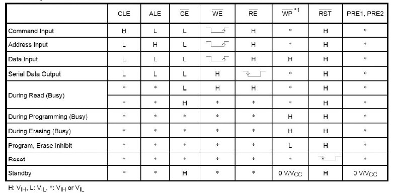

TC58DDM82A1的地址输入、命令输入、数据输入输出都是通过CLE、ALE、CE、WE、RE、RST、PRE1/PRE2引脚控制。控制逻辑如表1所示:
表1 逻辑表
*1:/WP=0,则禁止TC58DDM82A1的Program和Erase操作TC58DDM82A1的各种工作模式,如读、复位、编程等,都是通过命令字来进行控制的。
