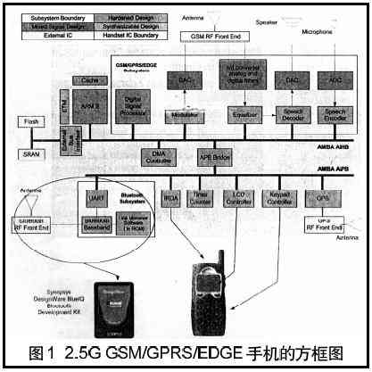

图1是2.5G手机(GSH/GRPS/EDGE)的方框图。一条AMBA总线构成了SoC的骨架,它由高速AHB(高级硬件总线)段和低速APB(高级外设总线)段组成。连接在AMBA结构上有蜂窝分系统以及 RTOS用和控制手机上各种按键和显示屏用低速外设。一个GPS单元也连接在APB上,为手机提供符合新E911/E112要求的位置信息。Bluetooth分系统则是将Bluetooth IP内核连接在APB UART 外设添加到SoC设计的,并由主CPU的Bluetooth 协议栈软件进行控制。
从硬件集成观点,附加Bluetooth分系统就象手机设计增加一个UART一样简单。从软件集成透视,同样十分简单。Bluetooth规范清晰地定义了协议栈上级与下级之间的边界。定时关键软件程序放置在栈的下层,靠近硬件并远离应用层。上层和下层通过确切定义的API连接的,HCI(主控制器接口)不仅定义了栈上层和下层之间的协议,而且也定义了诸如 UART、RS-323和USB各种标准物理传输协议。这种模块化硬件与软件方案给SoC设计组带来了显著的即插即用好处。
