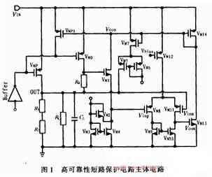

高可靠性短路保护电路的实现电路如图1所示,其中VMP是线性稳压器的功率MOS管,R1、R2为稳压器的反馈电阻;VMO和VMP管是电流镜电路,VMO管以一定的比例复制功率管的电流,通过电阻R4转化为检测电压;晶体管VM1完成电平移位功能,最后接入由VM8~VM12等MOS管组成的比较器的正输入端(Vinp),比较器的负输入端(Vinm)与输出端(0UT)相连;VM13、VM14组成二极管连接形式为负载的共源级放大电路;VM14和VMp1构成电流镜电路;晶体管VMp1完成对功率管VMP的开关控制,正常工作时,VMp1的栅级电位(Vcon)为高电平,不会影响系统的正常工作,短路发生时,Vcon将为低电平,使功率管关断。
1.1 工作原理的定性分析
当短路发生时,比较器的负输入端电位(Vinm)为0 V;同时VM1管将导通,因此比较器的正输入端电位大于0 V,最终比较器的输出节点电位(Vcom)为高电平,在MOS管VM13、VM14作用下,控制信号Vcon将为低电平,最终VMP管的栅极电压将升高,进而关断P功率管,实现短路保护。
实现短路保护后,VM1管将关断;VM3和VM4组成电流镜,晶体管VM2的作用是保证电路在短路期间(VM1管关断),比较器正输入端的电压始终高于比较器的负输入端电压(即使系统存在地平面噪声),从而使Vcon电压始终为低电平,确保电路在短路发生期间始终都能关断P功率管,实现保护电路的高可靠性。
同时当短路发生时(即Vcon信号为低电平),VM7管正常工作,VM5管将导通,有一定的电流流向0UT端;因此一旦短路消除(即0UT端接有负载电阻),VM5管将对负载电容和负载电阻组成的并联RC网络充电,0UT端电压升高,Vcon信号将变为高电平,电路自动恢复正常状态。

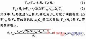

由电路分析可知,比较器的正负输入端关系为:
比较器输入端的Vinp,因此比较器输出信号Vcon为低电平,将关断P功率管,实现短路保护。
当P功率管关断后,ID0=O,晶体管Vcon将截止,此时比较器Vinp输入端电压Vmin_OD取决于晶体管VM2、VM3、VM4组成的网络,只要保证Vmin_OD大于Vinm电压(Vinm=VOUT=O),P功率管将一直处于关闭状态。
接下来将分析VM2、VM3和VM4组成的网络如何确保Vmin_OD大于0。分析电路可知,VM2、VM3工作在饱和区,VM4工作在线性区,因此ID3>ID4,ID4=ID2。
因此选取 ,即可得到Vinp>0。本文VM3的宽长比为VM2的宽长比的10倍,Vmin_OD=2.6 mV。
