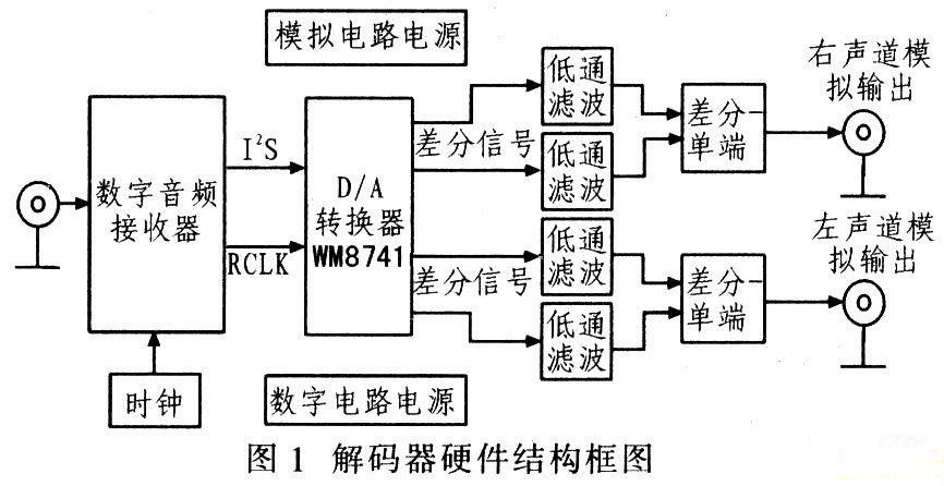

  图1是该解码器硬件结构框图,其中数字音频接收器采用CirrusLogic公司的高速数字音频接收器CS8416,该器件支持包括S/PDIF在内的多种音频输入,取样频率范围为32~192kHz。CS8416通过I2S接口与WM8741相连接。I2S总线只处理音频数据,其他控制信号必须单独传输。CS8416的工作原理:接收器把接收到的S/PDIF格式的数字音频数据进行解码转换,同时重建音频数据中的时钟并提供给后续WM8741,音频数据则通过I2S总线接口发送给WM8741。WM8741按照设定的参数完成数模转换后,再以差分形式输出左右通道的模拟音频信号,并经低通滤波器滤除高频谐波噪声,最终得到高质量模拟电压信号。如果输出接口为RCA,还需将差分信号转换为单端信号。

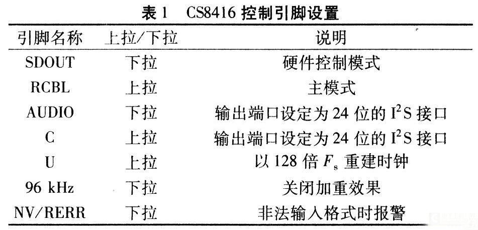

  CS8416是数字音频信号接收电路的核心。在软件控制方式下,MCU通过SPI或I2C接口没置参数。该方式还可灵活更改内部配置。在无MCU时则通过硬件控制方式改变其特定引脚电平实现控制。由于本系统中无MCU,因此采用硬件控制方式。在SDOUT引脚上用一只47kΩ电阻下拉至地即可,且引脚AUDIO、RCBL、U、C等不能悬空,必须通过一只47kΩ电阻上拉至高电平或下拉至低电平,以便系统复位后,CS8416通过检测这些引脚电平决定其工作状态。表1为该系统设计的控制引脚的配置。

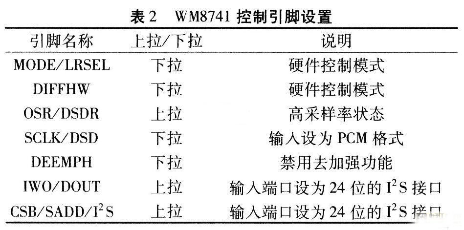

  WM874l的I2S输入接口与CS8416的输出连接时中间加入100Ω电阻进行缓冲,如图2所示。WM874l设定硬件控制模式,即通过特定引脚的上拉或下拉状态决定其工作状态,且所有上拉或下拉的电阻均为10kΩ。该系统设计的WM8741控制引脚设置如表2所示。

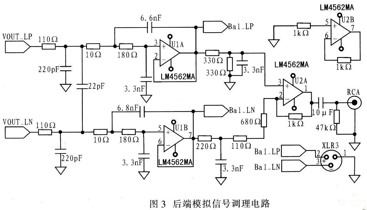

  WM8741输出的模拟信号中夹杂高次谐波分量,因此需经低通滤波滤除高频噪声,进而得到较为纯净的模拟信号。滤波电路采用LM4562型运算放大器。对于数模转换电路,在D/A转换器的后面需采用3阶滤波器才能达到防混叠要求。由LM4562外加电阻电容组成的三阶巴特沃斯低通滤波器,如图3所示。滤波器是单位增益,通频带内平坦度好。经滤波后的信号可直接作为解码器的平衡信号输出。当以RCA接口输出时,还需把差分信号转换为单端信号,该转换电路是由一片LM4562组成的差动放大电路。单端信号经一只10μF的隔直电容输出到RCA接口。LM4562采用单独的±12V电源供电。
