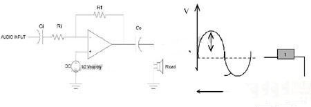

  单端式(Single-end)放大器如图1所示,其增益为:
  Gain = RF/Ri
  Rf:反馈电阻,Ri:输入电阻
  由输出功率 = (VRMS)2/Rload,VRMS= Vpeak /21/2
  因此单端式(Single-end)放大器输出功率=(Vpeak)2/2Rload

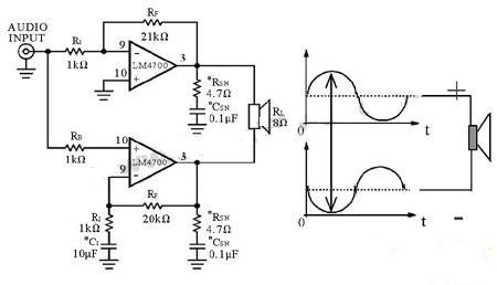

  桥接式(BTL)放大器如图2所示,由两个单端式(Single-end)放大器以相差180 组成,故其增益为:
  Gain = 2Rf/Ri
  Rf:反馈电阻,Ri:输入电阻
  由输出功率 = (VRMS)2/Rload,桥接式VRMS= 2 Vpeak /21/2
  因此:桥接式输出功率 = 2 (Vpeak)2/Rload= 4 单端式放大器输出功率
  图2 桥接式放大器与作用于喇叭正负端的波形

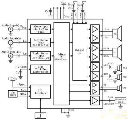

  图3为3D增强立体声的音频次系统方块图,用于立体声手机或个人数字助理中,此音频次系统由下列几个部份组成:
  1)后级放大器部分,包括一个立体声扬声器(喇叭)驱动器,一个立体声耳机驱动器,一个单声道耳机放大器 (earpiece)和一个用于免提听筒的线路输出 (line out) (例如汽车的免提听筒电话输出)。
  2)音量控制,可提供分为 32 级的音量控制,而且左、右及单声道的音量均可独立控制。
3)混音器,用来选择输出与输入音源的关系,可将立体声及单声道输入传送并混合在一起,将这些输入分为 16 个不同的输出模式,使系统设计工程师能够灵活传送混合单声道及立体声音频信号,不会限定信号只能传送给立体声扬声器或立体声耳机。
  4)电源控制与“开关/切换嘈音” 抑制电路。
  5)3D增强立体声使用的是硬件的方式。
  6)使用I2C 兼容接口加以控制芯片的功能。
  声音在不同位置传至左右耳朵时,会产生不同相位差。利用此相位差原理和硬件方法,便可以仿真出3D增强立体声音效。即使系统在体积或设备上受到限制,而必需将左右喇叭摆放得很近时,仍然可以改善立体声各个高低声部的定位的种种问题。
  图3 3D增强立体声音频子系统方块图
  如图3的3D增强立体声方块图所示,一个外接电阻与电容电路用以控制3D增强立体声音效,用两个独立的电阻与电容电路来控制立体声扬声器与立体声耳机,如此可达到最佳的3D增强立体声效果。
  在此电阻与电容电路中,3D增强立体声效果的“量”是由R3D电阻来设定的,并且成反比关系,C3D电容用以设定3D增强立体声效果的3dB低频截止频率,在低频截止频率以上才能显现出3D增强立体声效果,增加C3D电容值将降低低频截止频率,其关系可用以下公式表示:
  f3D(-3dB)=1/2 (R3D)(C3D)
