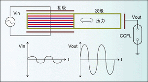

      图1为一个用于CCFL供电的典型长模式PZT。该压电变压器包含一些用于能量转换的长方形压电陶瓷层,还带有一对初级电极(用于输入)和一对次级电极(用于输出)。输入到初级电极的电信号以压电方式转换成机械震动,这些机械震动传送到陶瓷层的次级,在那里机械震动以压电方式转换成一个高电平输出。整个转换过程只消耗很少的能量。
      要预测PZT在系统中的性能,有必要建立它的电路模型。图1所示的电路模型通常用于描述长模式PZT在基本谐振频率附近的性能。许多PZT制造商都基于在各种频率和输出负载下的测量结果提供该模型的元件值,具体元件值取决于PZT的构造。初级电极的多层结构和材料电介质常数形成了一个大的主级输入电容(Cinput)。由于次级的单层结构和主级电极和次级电极之间的距离,输出电容要小很多。

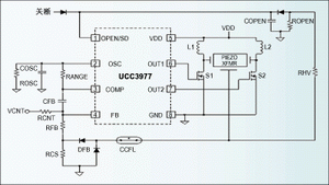

      一个以谐振推挽拓扑控制压电变压器的电路如图5所示。这个拓扑使用了两个标准电感(L1和L2),通过UCC3977控制器和MOSFET S1和S2,这两个电感在50%的占空比产生180 度的相移。这个推挽电路优点是可以提供从直流输入电压到压电变压器初级的电压增益,并通过这两个电感和PZT初级电容之间的LC关系实现谐振。
      与磁性变压器电路不同,基于PZT的电路使用频率而不是占空比来控制荧光灯电流。UCC3977包含一个在COMP和OSC引脚之间形成的可编程的VCO,该VCO用来设定该系统的工作频率范围(它必须包含PZT的激发和工作频率),荧光灯电流可以在FB引脚进行测量并由PZT的增益/频率的特性进行控制(参见图3)。为保证控制回路一直工作在谐振峰的右侧,PZT的增益必须在最小输入电压下提供足够高的荧光灯电压。
      MOSFET S1和S2以50%的占空比被驱动产生相移。电感L1和L2同PZT初级电容谐振,在S1的漏极和S2的漏极形成了半正弦波形。在PZT的初级两端所得到的电压波形接近正弦。由于陶瓷变压器的高Q值,荧光灯电压是正弦的,在这个应用中大约为300V。
      为实现零电压切换,漏极电压必须在下一个切换周期以前回零,这要求LC谐振频率要大于切换频率。满足这个条件的最大电感可以从下式得到:
