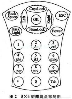

考虑到手持终端操作的方便性,将所有的按键进行重新布局,如图2所示。为了延长手持设备的使用寿命、提高可靠性,增加了电源按键Power。另外,考虑到手持设备的低功耗要求,增加了背光控制按钮Back-Light,通过控制LCD_PWREN引脚的高低电平,控制LCD背光的开关。其中电源按键 Power、背光控制按键BackLight为单独按键,直接与S3C2440的中断引脚相连。本文重点对矩阵键盘做详细介绍,电源按键和背光控制按键的处理机制与矩阵键盘类似,这里不再做介绍。

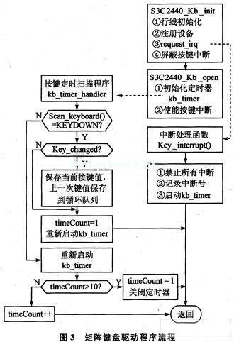

该驱动程序的流程如图3所示。首先,使用S3C2440_Kb_init()函数将键盘作为一个字符设备进行注册,初始化行线引脚为:输出、非上拉,并将所有行输出置为低电平;注册该键盘设备。初始化列线所连接的中断引脚为:输入、下降沿触发中断,并建立中断与中断处理函数Key_interrupt()的连接。
当有按键按下后,由于所有的行为低电平,必然有一行和一列线导通,从而将相应的列线拉低,触发中断。然后,中断处理函数Key_interrupt()记录相应的中断号码,由于按键存在抖动,单凭一次中断的触发就判定相应的按键按下很不可靠,所以在中断触发后开启定时器kb_timer对按键状态再次进行判定。

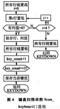

上层应用程序使用S3C2440_Kb_open()打开键盘设备,开启列线中断,初始化定时器。当中断触发后,开启定时器,定时器定时时间到后,触发定时器中断kb_timer_handler()。kb_timer_handler()首先会调用键盘扫描函数 Scan_keyboard()扫描按键状态,Scan_keyboard()流程如图4所示。如果经过3次键盘扫描,每次都扫描到相同的按键值被按下,则证明确实有按键被按下,Scan_keyboard()函数返回:KEYDOWN。如果按本次按键值与上一次按键值不同,则保存本次按键值到循环队列,这样可以不保存重复数据到缓冲队列。如果连续10次扫描到按键的状态都不为KEY_DOWN,则证明按键已经弹起,关闭定时器kb_timer。

由于手持终端设备对自身的体积有严格的要求,为了缩小键盘的体积,本系统模仿手机键盘的布局,采用按键复用的方式来缩小键盘大小。将26个英文字母按字母表顺序3个或4个一组依次排列在2~9这8个数字键上,并与阿拉伯数字进行复用(见图2)。

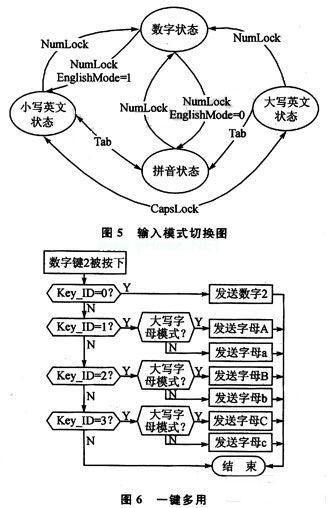

当有按键按下后,首先需要判断当前是处于何种模式:数字、拼音、小写英文还是大写英文模式,实现流程如图5所示。通过NumLock按键和状态标志字 English-Mode来进行数字状态和其他几个状态的切换。通过Tab按键来进行中、英文模式的切换,通过CapsLock按键来进行英文大小写字母的切换。
为了使一个按键能够输入不同的字符,本系统使用不同的key_ID值来标识各个字符,这样,每按一次键都是不同的。图6是对于按键2的复用过程。根据不同的key_ID结合当前所处的输入模式,发送相应的数字、小写英文或大写英文字符。
