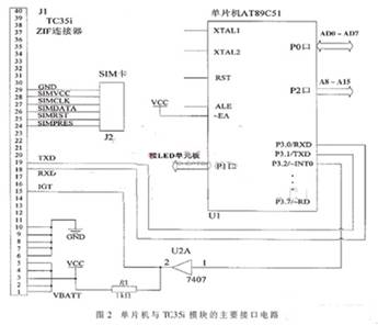

                    图2显示了单片机和TC35I接口的关键部分。
需要注意,系统加电后,为使TC35I进入工作状态,必须给IGT引脚加一延时大于100 ms的低脉冲,并且电平下降持续时间不可超过1 ms。启动后,IGT应保持高电平(3.3 V)。驱动IGT时,TC35I供电电压不能低于3.3 V,否则TC35I不能激活。另外,ZIF连接座的SIMPRES引脚用来检测SIM卡是否插好,如果连接正确,则SIMPRES引脚输出高电平,否则为低电平。
