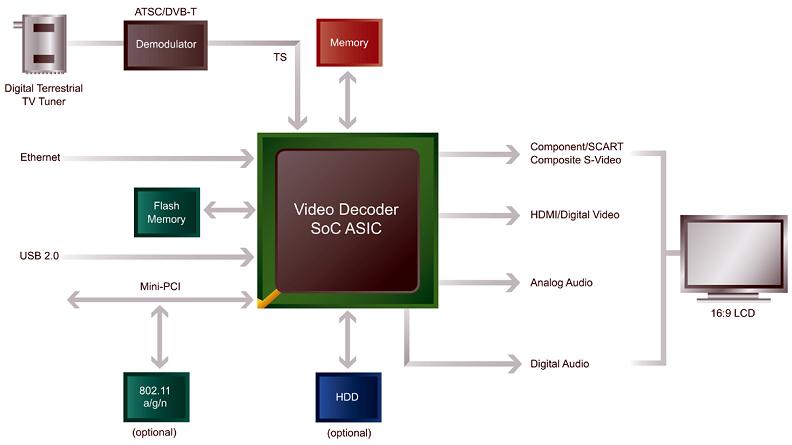

        解调器和解码器系统级芯片(SoC, 由于它是确定的,CPU和专门解码器两者都需要)之间通常的连接是借助一个传输流接口或TSI。这是适合于任何STB解码器SoC的典型的输入接口,并且通常在任何一个器件上都不止一个。
        因此,通过解码器的以太网接口(无论是有线或无线的)和它的TSI输入,解码器必需均能接收由它们送进来的数据流。
图1:视频解码器SoC(点击放大图片)
        因此,典型的IPTV STB的模块图将与图1所示类似。解码器SoC高度集成,仅仅需要存储器、以太网连接和输出接口来创建一个完整的工作系统。创建混合机顶合所需的调谐器模块将通常作为独立的模块被添加进去,从而具有适合于多个国家部署的变化能力,但是,这一功能也可以整合到主板上。未来解码器SoC的开发将把不同I/O的PHY层(模拟接口)进一步集成进去。

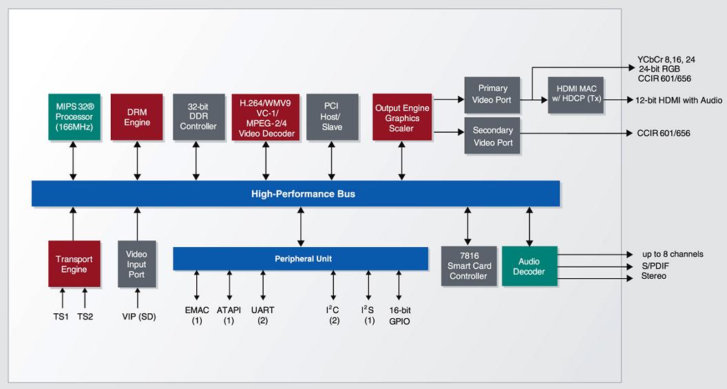

图2:Decypher 8100模块图(点击放大图片)
