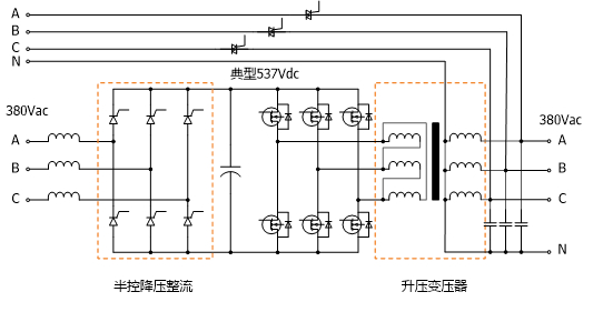

        工频机结构UPS技术出现在上世纪70年代,因其整流工作频率与电网频率一致而得名。受制于当时半导体技术发展,逆变器中IGBT器件耐压只能做到600V,故母线电压受限,逆变器输出电压不能做到380V;而且工频机逆变器是全桥电路,输出为三相火线,无法满足单相IT负载和三相四线制负载的需求,必须进行Δ-Y转换。为解决这些问题,厂家在工频机逆变器输出端加入了变压器用于升压和产生中线,以使输出电压满足负载的要求,这便是工频机内置变压器的真实目的。图-1所示为工频机的典型拓扑。
        图-1工频机典型拓扑

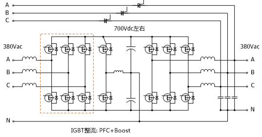

        而到上世纪90年代,第三代沟槽型IGBT面世,其耐压能力提升至1200V,促使了UPS技术的革新。通过整流侧高频升压电路将母线电压提升至700V左右,逆变器输出电压可以做到380V,输出变压器得以取消。而这种整流逆变电路都工作在高频(几kHz以上)且没有输出变压器的UPS就被称为高频UPS.图-2所示为一典型的高频机拓扑。
        图-2高频机典型拓扑

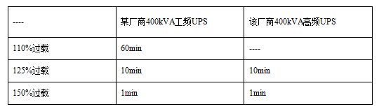

        第一,过载能力强,抗负载冲击能力强。过载能力是IEC62040-3中要求标称的关键指标之一,其强弱可通过实际数据来衡量。表-1所示为同一厂商的工频机与高频机过载能力,由表-1可知,两类机型过载能力并没有区别。
        表-1某厂商工频机与高频机过载能力对比

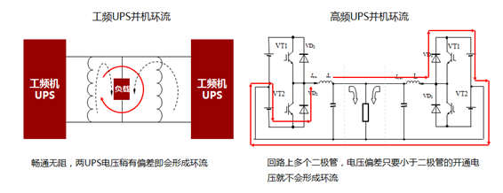

        实际上,变压器的设计反而增大了环流的风险。图-3所示为两类机型的环流路径。工频机UPS的并联就是变压器的直接并联,整条回路上没有器件限制,电压的偏差很容易产生环流。而高频机的环流路径上具备多个二极管,小于2V的电压差根本形不成环流。
        图-3工频机与高频机并机环流路径

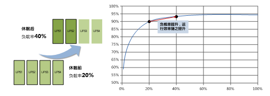

        目前高频塔式UPS与模块化UPS均可做到最高96%的效率值,但这是在负载率在50%以上才能达到的。而前面提到,因为系统冗余及超前规划,常见工况下UPS负载率在20~40%左右。高频塔式机在此工况下只能做到94~95%的效率,而主流模块化UPS普遍具备“模块休眠”特性在保证一定系统冗余的基础上,可以休眠一定数量的模块(可以手动或者设置自动),让UPS系统工作在效率比较高的区域,即保持在效率最高点96%附近。图-4即展示了休眠提升负载率与运行效率的原理。
        图-4休眠可有效提升UPS负载率与运行效率

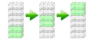

        而且有些厂家考虑到模块老化时间可能不同,更进一步开发了“轮换休眠功能”:即每隔一段设定好的周期,休眠模块进行轮换,以平均每个模块的老化时间,提升整体UPS系统寿命。图-5展示了轮换休眠的典型过程。
        图-5轮换休眠技术
