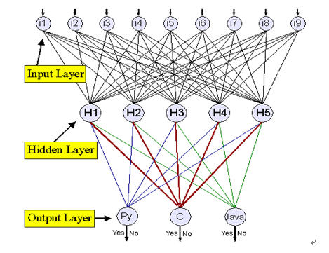

        反向传播这一算法把支持delta规则的分析扩展到了带有隐藏节点的神经网络。当输出节点从隐藏节点获得输入,网络发现出现了误差,权系数的调整可以通过一个算法来找出整个误差是由多少不同的节点造成的,具体方法如下:
        “代码识别”反向传播的神经网络
        反向传播算法同样来源于梯度降落原理,在权系数调整分析中的唯一不同是涉及到t(p,n)与y(p,n)的差分。通常来说Wi的改变在于:
        alpha * s'(a(p,n)) * d(n) * X(p,i,n)
        其中d(n)是隐藏节点n的函数。一方面,n影响输出节点越多,n造成网络整体的误差也越多。另一方面,如果输出节点影响网络整体的误差越少,n对输出节点的影响也相应减少。这里d(j)是对网络的整体误差的基值,W(n,j)是n对j造成的影响,d(j)*W(n,j)是这两种影响的总和。但是n几乎总是影响多个输出节点,也许会影响每一个输出结点,这样,d(n)可以表示为:SUM(d(j)*W(n,j))
        这里j是一个从n获得输入的输出节点,联系起来,我们就得到了一个学习规则。
        第1部分:在隐藏节点n和输出节点j之间权系数改变,如下所示:
        alpha * s'(a(p,n))*(t(p,n) - y(p,n)) * X(p,n,j)
        第2部分:在输入节点i和输出节点n之间权系数改变,如下所示:
        alpha * s'(a(p,n)) * sum(d(j) * W(n,j)) * X(p,i,n)
        这里每个从n接收输入的输出节点j都不同。关于反向传播算法的基本情况大致如此。

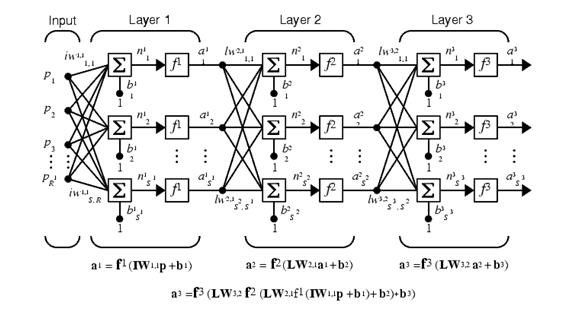

        然后我们将这些特征向量作为BP神经网络的输入层神经元,使用BP算法通过一边向后传播误差,一边修正误差的方法来不断调节网络参数(权值或阈值),以实现或逼近所希望的输入输出映射关系,最后得以对合法用户的身份进行辨别。
            BP算法的学习过程如下:
        ①正向传播:输入信息从输入层经隐含层逐层处理,并传向输出层,每层神经元的状态只影响下一层神经元的状态(如下图所示)。
        ②反向传播:如果在输出层不能得到期望的输出,则转入反向传播,将误差信号沿原来的连接通路返回,通过修改各层神经元的权值,使误差信号最小。
        BP算法的主要步骤如下:
        ①置所有权值为较小的随机数;
        ②提供训练集,给定输入向量X=(x1,x2,……,xm)和期望的目标输出向量D=(d1,d2,……,dn);
        ③前向计算,计算实际输出,计算隐含层,输出层各神经元的输出:      ;
        ④对输出层计算&delta;:                     ;
        ⑤从后向前计算各隐层&delta;:                    ;
        ⑥计算并保存各权值修正量:               ;
        ⑦修正权值:                      ;
        ⑧判断是否收敛,如果收敛则结束,不收敛则转至(3)重复计算,直到误差Ep满足要求。

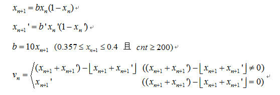

        ⑵密码处理模块
        设混沌序列为 ,其中,

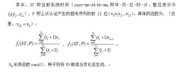

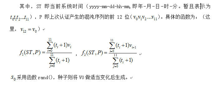

        考虑到这四个值在PS/2总线上传输带来的安全性的问题,我们决定让其在密码处理模块和PC机端分别生成,生成函数如下:
        (三)硬件框图
