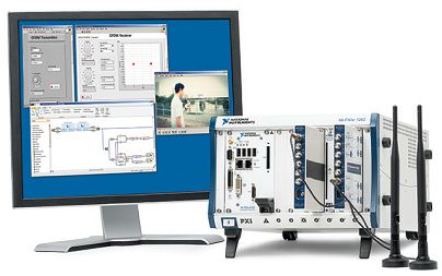

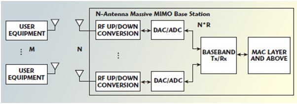

        制作大规模MIMO系统的原型需要预先进行许多工作,以便仔细、恰当地设计实际运作系统。大多数研究人员会发现,甚至制作只有2天线的最低组态MIMO收发器系统也是极具挑战性的(参见图1)。为设计大规模MIMO原型,首先绘制系统草图(参见图2)。在本练习中,基站处的天线数目N为128,从而获得128×128 MIMO组态。组态假设M个移动用户使用SISO天线。
        图1 2天线MIMO收发器
        图2 M用户N天线大规模MIMO系统
        在设计大规模MIMO系统时,需要考虑许多事项,包括发射功率、相邻通道干扰、频谱罩等RF系统参数。然而,大规模MIMO系统需要考虑的一个关键参数是每根天线的数字数据吞吐量。从图中可知,系统最具挑战性的一个方面是将所有接收到的样本聚合到公共处理子系统内。与使用SISO无线电的简单发射和接收通信不同,大规模MIMO要求发射和接收元件之间拥有高速数据吞吐,以及高基带,并且其数量级高于目前部署的系统。
        可以选择在靠近天线处的节点,以分布方式处理数据流,但是为了恢复从不同用户处收到的信号,或者有效地为不同用户进行信号预编码,必须将从各个天线接收到的数据流聚集在一个公共位置,以获得最优性能。通过仔细观察吞吐量和数据要求,我们将系统分成基本元件。这样,我们就可以在原型的实际构建中量化数据率,并在系统设计、集成、功率和成本之间取得平衡。

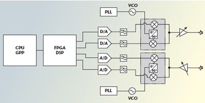

        典型SISO无线电如图3所示。在该图中,RF信号下变频或混合,滤波,放大,然后转化为数字数据。发射过程的次序则相反。大规模MIMO系统包含数百个这种基本SISO元。

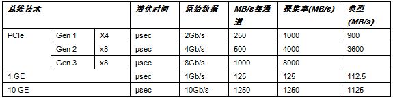

        通过审查可用的原型制作技术,我们提出了一种可以用作大规模MIMO原型构建数据框架的高速串行总线的简要研究。
        表1概述了目前的一些市售高速总线技术。当然还有其他总线,然而上表提供的是目前常用的许多标准而非专有总线技术的指南。另外,这些总线技术已经用于许多模块化体系结构,例如PXIe,基本上基于PCIe标准。
        表1市售总线技术汇总
        应该考虑的一个规格是潜伏时间。潜伏时间是指发射与接收操作之间的周转时间。如果原型是用于单向链路,那么潜伏时间不是特别重要。然而,对于真正的TDD大规模MIMO原型,必须考虑潜伏时间,因为周期时间比无线通道的相干时间更短,从而下行链路预编码不是基于已经过时的通道信息,这是至关重要的。上文给出的潜伏时间规格为近似值。然而,一般来说,以太网的潜伏时间并非决定性的,可能会发生极大的变化。另一方面,以太网的实现一般成本较低。
        应该指出,PCIe Gen 3实现刚刚在市场上出现,实际吞吐数据测量值并不可用。另外应该指出,虽然基本提供了最大/峰值数据率,然而由于成本、IP核的尺寸,以及功率等原因,实际实现了总线的典型实现是不同的。所提供的典型数目仅供参考,因为极少的(如果有的话)实现达到了所发布的最大速率。

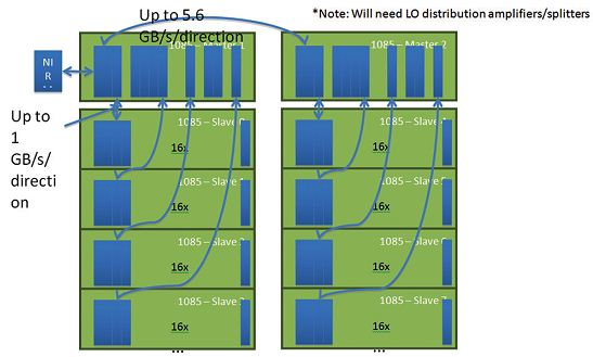

        图4所示是一个使用PXIe的系统配置实例。在此组态中,总共使用了10块底板来实现128根天线的大规模MIMO系统。系统用2块“主”底板来聚集数据,用8块底板来安装128个能够在蜂窝带进行发射和接收的收发器(NI 5791 RF收发器)。数据基干使用PCI Express Gen 2×8,通过合适的分割轻松采集和发射20 MHz RF带宽数据。2、3
        图4使用PXIe的实现实例
