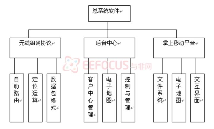

        三、方案设计
        3.1 系统功能实现原理(除图片外需有文字介绍)

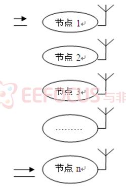

        本项目首先用中短距离的无线射频模块组建一个基于网络拓扑结构的无线射频网络,各个网络节点通过接力的方式可以和其他任何节点通信(包括总信息台),若当前通信路径受阻,则系统将自动选择其它路径继续通信(自动路由),这就是网络结构的强大优势。而且利用射频模块的RSSI(全称:Received Signal Strength Indication,接收的信号强度指示)值和链接质量值,再通过一定算法进行计算与处理可测出某个节点与信号源的距离,结合周围多个节点测得的数据和节点本身识别码代表的地点信息则可最终确定其在整个区域内的位置。
        考虑到环保与节能方面的因素,将节点设置成可进入睡眠状态以降低功耗,待收到事务请求时再苏醒来处理事务,而各个节点的供电选择需视具体情况而定主要在两种方式中进行选择:市电(经变压整流后5V或3.3V)、太阳能电池。但每个节点都带有一块备用锂离子电池以备特殊情况。在连接市电方便的地点采用市电,而在供电不方便的点则使用太阳能电池板配合锂离子电池为节点供电,由微处理器控制其充放电、电量检测和提示,由于各节点本身的功耗很低(因为可睡眠和唤醒),这种供电方式能保证网络节点的正常运行。
        系统硬件结构框图
